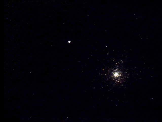

j'ai donc essayer hier soir de faire m57 et m15, ayant eu des problèmes de bougés sur mon EQ2 les dernière fois j'ai essayer de descendre au maximum le telescope et d'ajouter un poids de 5ks sur le plateau des accessoires.
Ca à été un peu mieux...
Donc la première est m15 faite avec mon 130/650 et ma webcam modifiée LP SPC900NC.
65 poses de 7secondes j'en ai gardé 42 pour le traitement sous registax.
Gain à 75%, gama à 10% le reste à 50%.

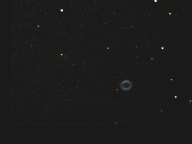

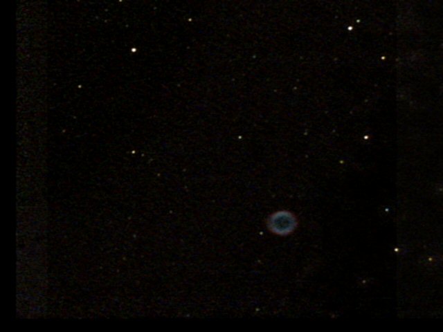

La deuxième m57 toujours 130/650 avec SPC900NC LP
41 poses de 12secondes j'en ai gardé 19 pour le traitement sous registax.
AD motorisée et pas d'autoguidage. 7 darks a chaque fois
Merci de me donner vos conseils et avis.
C'est très bien vu le matériel utilisé :)
Tu pourrais éclaircir un peu M27, ce serait superbe.
Merci pour ta réponse, mais si j'éclairsis M57 on voit trop les pixels est-ce normal?
est-ce du simplement à la webcam? ou parce que je suis en mode optimisé?
D'avance merci.
Ben dis donc, c'est pas mal du tout !!! Je trouve moi aussi le ciel vraiment trop noir, c'est dommage, surtout pour M15.
Tu pourrais poster une image éclaircie de M15, qu'on se fasse un avis ?

Ben c'est pas trop mal je trouve. Manque le stabilité de leq2 et l'autoguidage.
je t'aurais bien aidé à traiter mais, je fait moi aussi mes griffes dans le domaine... teste tout et n'importe quoi dans registax et tu maitrisera le logiciel dans peu de temps!
A+;)
J'avais pas vu registax.... essaie aussi Iris (freeware aussi), compliqué, mais tu tireras peut-être plus de tes images :)
Encore bravo !
