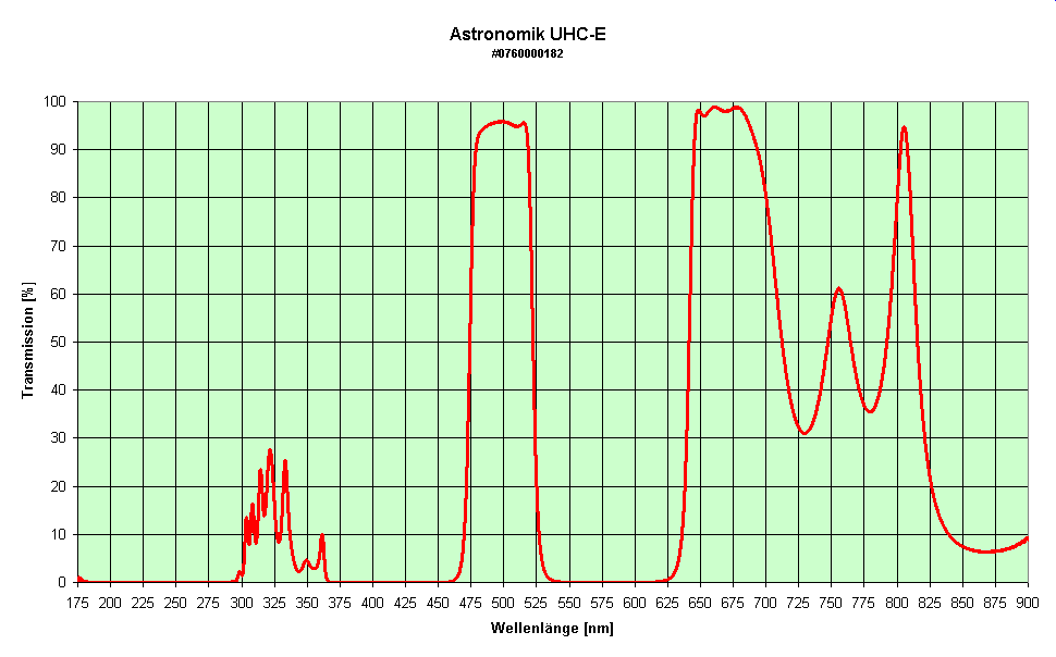

Les filtres spécifiques tels que les UHC, sont en fait des filtres mettant en évidence les émissions de certaines nébuleuses (en éteignant les étoiles voisines) : ce ne sont pas des filtres anti-pollution.
Je viens d'acquérir un filtre UHC-E Astronomik (aux bandes de transmission un peu plus large que le UHC - même principe que le UHC-S) plus adapté aux faibles diamètres : je n'ai rien sorti de plus des nébuleuses adaptées.
Ce qui confirme ce qui est écrit partout par les amateurs et non les vendeurs : c'est bien sous un bon ciel !
courbe extraite du site indépendant
http://www.astroamateur.de/filter/
