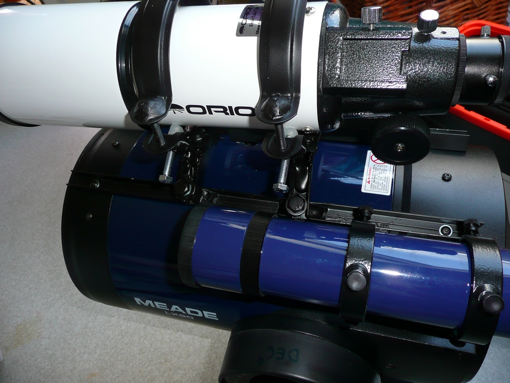

Voilà ce que j'avais avant :

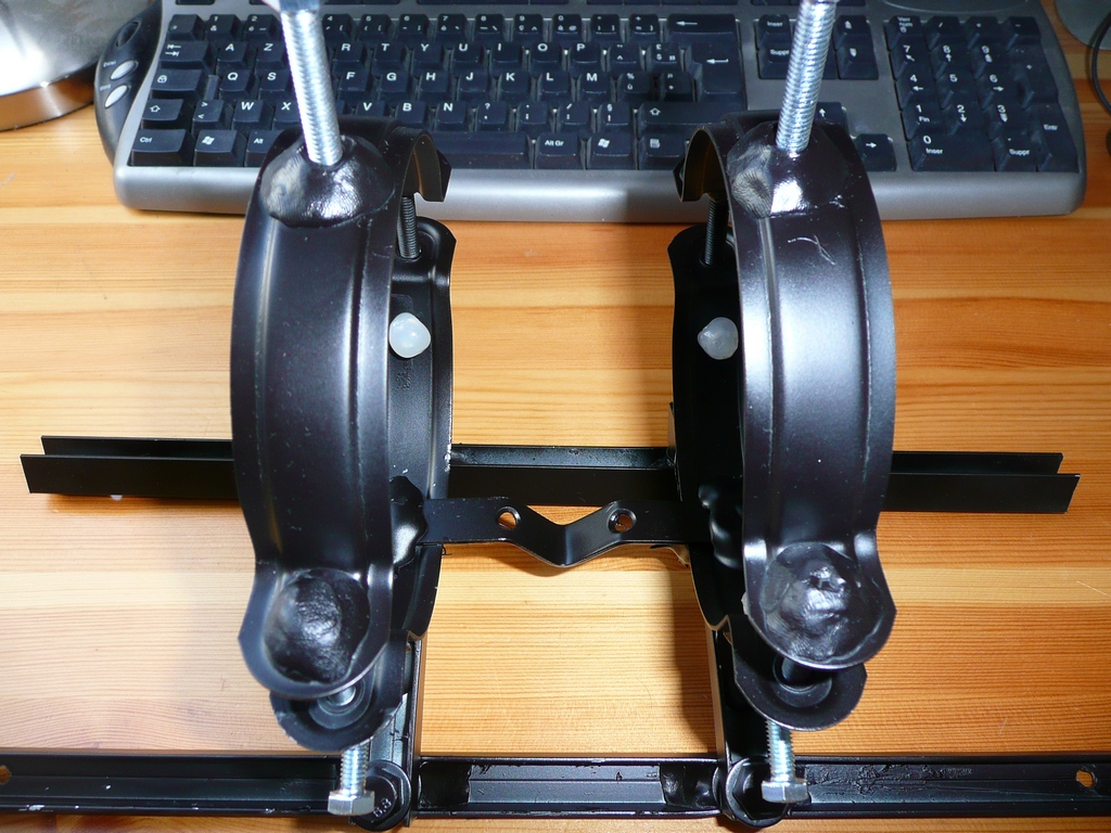

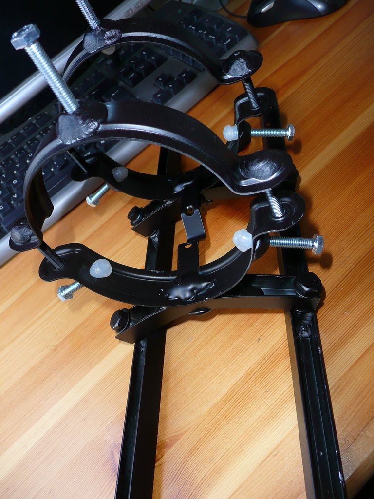

autoguidage impossible :((pas de possibilité de bouger la lulu et webcam non modifiée) donc j'ai construit ceci :

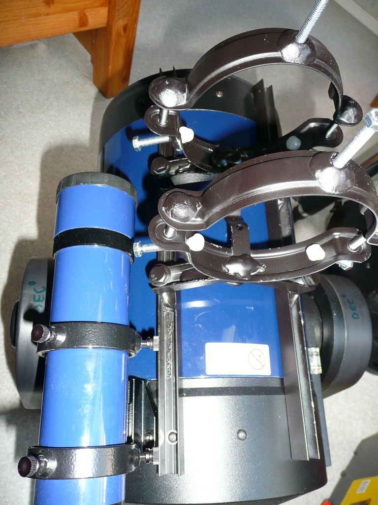

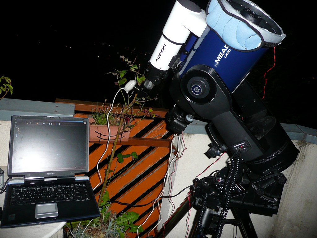

et une fois monté:
Là l'autoguidage fonctionne mais la webcam a du mal (pas assez de sensibilité donc phdguiding perd assez souvent l'étoile)
J'ai commandé une caméra QHY5 et ça devrait être parfait !!!
J'ai quand-même encore une modif à faire (faut que je scie un peu le support car mes résistances pour chauffer le tube n'ont plus de place !)
Prix de l'ensemble, 50€ tout compris :be:

T'as bricolé dis-moi. Tu aurais tout simplement dû faire modifier ta webcam, pour le prix ca t'aurait évité tout ça. Ton support actuel me parait flexible par rapport à l'ancien.
T'as pu testé le suivit dans plusieurs configurations de position ?
En meme temps pour tes résistance, tu chaufferas le tube guide... C'est pas trop lourd finalement pour le LX ?

J'ai testé tout ça dans plusieurs configuration est çà passe nickel, je peut enfin centrer l'étoile guide au centre de la fenêtre de phdguiding :be:
Chauffer le tube guide... je pense pas car il a un grand par-buée intégré.
Pour le poids, ben c'est vrai que c'est limite mais c'est ou ça ou changer toute ma config et vu le pouvoir d'achat ces temps-ci ...

C'est vrai que ca parait lourd. J'ai aussi un LX 90 . J'ai voulu acheter une lunette pour mettre en parallèle ( style 80 ED )pour faire de la photo champ large , on ne me l'a pas conseillé car trop lourde. Je me suis rabattu sur un Rubinar 500mm. J'en suis satisfait.
Au niveau du poids :
poids de mon système : 700grs
poids de la lunette guide : 1.7kgs
poids eos 350d : 600grs
poids des accessoires : 300-500grs
on arrive à un total de maximum 3.5kgs
je ne trouve pas que c'est énorme mais je ne sais pas combien peut supporter en plus la fourche du lx90 (ancien modèle)...
En tout cas, quand tout est monté, l'autoguidage fonctionne donc je continue !

Effectivement, même avec une QHY5, je pense que j'aurais été obliger de mettre un support digne de ce nom pour ma lunette guide.
Et vu le prix qu'ils nous vendent ça, j'ai réalisé le mien :)

30€ que les anneaux, après il faut la platine non ?
Quand j'ai dit 50€, c'est pour celui qui n'a rien mais j'avais des pièces de récup donc ça ne m'a couté réellement que 30€ le tout
