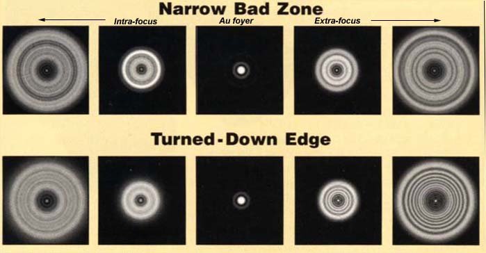

J'ai un dernier petit détail qui me dérange sur mon scope.
J'ai des images différentes d'une étoile en intra et extra focale à 1,5xD.
D'après ce document:
http://astrosurf.com/d_bergeron/astronomie/Bibliotheque/collimation/collimation.htm
Ca correspond à:
Turned down edge (bord rabbatu) en inversé.
J'obtiens en extra focale un disque de purée et une cible en intra.
L'inverse image d'un bord rabattu, c'est un bord trop relevé ?
Les supports des Celestron, Orion et skywatcher est le même.
Trois petites calles en liège au bord du primaire.
Est ce qu'un autre possesseur de 150/750 Orion, celestron ou skywatcher constate ça également ?

Je pense qu'avec un 150, le barillet n'a pas beaucoup d'influence à part si on serre trop le miroir (cela pourrait donner de l'astigmatisme).
Le miroir en lui même ne va pas se déformer par son propre poids et les points d'appui près du bord ou vers le centre n'ont pas d'importance.
Ce que tu constates est un défaut de polissage tout à fait normal pour des instruments import chinois ou en général dans la gamme de prix abordable.
Pas de quoi s'inquiéter...
Ce que tu peux faire par curiosité: un peu diaphragmer le tube histoire de voir ce que ça donne.

J'ai pas constaté d'astigmatisme (disques ovales) ou de contraintes de serrage (disques qui tendent vers le triangle).
Pour le test du diaphragme, c'est prévu pour ce week end.
Je vais bien préparer une dizaine d'anneaux en carton avec des diamètres de plus en plus petits
pour évaluer la largeur de la zone.
Il était diaphragmé à 142mm et je me suis fatigué à l'ouvrir au max.
Pour m'apercevoir que le bord est à éviter :cheesy:
Quant tu dis pas de quoi s'inquiéter, c'est quoi l'incidence sur la qualité de l'optique ?
Discrimination étoiles doubles, résolution d'amas, perte de luminosité, de contraste ?

Plus rapide comme test: un foucault sur une etoile brillante. Une simple lame de rasoir scotche sur le PO, mouvements lent de la monture pour couper le faisceau, et PO pour trouver le foyer.
Tu dois avoir une teinte uniforme (car la source est a l'infini).

Le défaut tel que tu le montres n'est pas important. Ne diaphragme pas ton miroir pour si peu! Ce n'est déjà pas bien grand, 150mm.
Ceci dit, le Célestron 150/750 de Zozo n'a pas ce défaut. C'est pourquoi nous l'avons fait Hiluxer.
Ces disparités sont normales dans une production en série, dont les contrôles qualité se font par prélèvements. Si tu veux un miroir absolument sûr, prends un Orion Optics avec bulletin de contrôle...

Le diaph, c'est pour confirmer si le défaut vient bien du bord.
C'est quand même pas un bouzoscope, mon engin :p

La lame tu la scotche en travers du trou du PO (a peu pres au milieu), pas d'oculaire.
Ensuite c'est comme un foucault classique.

Je l'ai fait hier soir.
Un disque en carton et deux couches de mousseline récupérée de l'emballage d'un meuble que j'avais reçu.
Ben ça améliore rien !
C'est bien un défaut du miroir.
Par contre:
La mise en température met beaucoup, beaucoup plus de temps.
La collim change suivant la direction de pointage:
Collimaté au laser et vérification du point retour en inclinant le scope.
-> Matelas trop mou !
Je suis revenu sur 3 calles.
Un bord rabattu, c'est bien le plus bénin et le plus commun des défauts des miroirs pour les téléscopes d'entrée de gamme.
