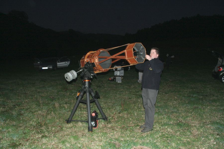

J'ai une question sur le "350 sur CGE de Tutu56" , combien il pèse ce tube en bois ? il doit pas être léger, est-ce que vous faites de la photo avec cette config ?
Je me pose la question car je réfléchi à une monture pour mon futur Serurier de 400 mm à F/D4...

salut zeubeu
merci d'avoir apprecié
pour les questions precises sur le 350 de Tutu56 pose lui directement les questions
mais pour l'avoir utilisé et un peu manipuler, il est effoyablement leger, c'est simple il le monte seul sur la CGE, que dire de plus : LEGER
Un 400 mm çà peut passer sur ce genre de monture si c'est bien optimisé.Mais bon ce sera que pour du visuel à la rigueur du planétaire mais çà s'arrête à.
Pour faire de la photo, on concidère la charge photo à peu près de la moitié de la charge maxi de la monture.La mienne porte 30kg donc la charge maxi en photo 15kg.

15 kg pour un 300 en bois, c'est pas lourd !! C'est un Serrurier ou un tube "plein" ? T'aurai pas une photo du setup ?
Pour un 400 il faudra que je tape dans la gamme de monture au dessus... Et c'est pas le même budget....
Une Titan supporte 45 kg, il faudrait que mon tube dépasse pas 25 kg avec les accessoires. Je pense que c'est jouable.
Fred.
voilà une photo prise par Bellatrix à la Zozo partie; le 350 à f/d 5
A f/d 4 ton tube sera pas plus long que le miens, juste plus gros.Mais bon çà va vite dans ces gros diamètre.Quand je compare le 350 et le 460 l'un à coté de l'autre... pourtant il n'y a que 10 cm d'écart ...

Je vois que tu as fais la caisse du primaire octogonale... est-ce que c'est plus rigide et mieux qu'une caisse en carré pour un montage sur monture allemande ?
Tu n'aurai pas une image de ton barillet, je suis curieux de savoir combien de butée latérale (roulettes ?) tu as mis autour du miroir ...
Je comptais faire un barillet avec 2 roulettes à 90° pour un montage dobson de base , mais comme je veux anticiper un montage sur équatoriale je pensais mettre 3 roulettes à 120° mais je sais pas si c'est la meilleure solution.

Pour Zeubeu : le barillet est simplicimal.Une plaque en contreplaquée avec 18 points d'apuis (pastilles en caoutchouc autocolantes)Trois points de colle à aquarium juste pour immobiliser le miroir sur le support.4 butées latérales .Le barillet possède trois vis de règlage avec de gros ressorts.Il est très rudimentaire ce barillet mais çà marche bien.
