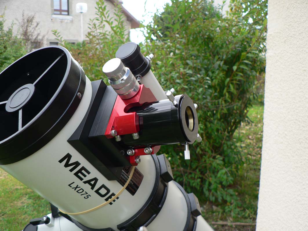

Je viens d'équiper mon Newton LXD75 (150/750) avec un porte oculaire MoonLite CR2 c'est à dire le modèle qui possède une démultiplication de la mise au point.
En plus du porte oculaire, il faut acheter un kit d'adaptation spécifique pour le télescope ce qui permet de ne pas avoir à repercer de trou pour le fixer.
Par contre j'ai eu une mauvaise surprise avec le tube du LXD75 dont l'ouverture était un peu trop petite pour laisser passer le tube du porte oculaire. J'ai dû limer soigneusement pour gagner les 2 mm manquants.
Le kit d'adaptation est livré avec un jeu de 3 cales de différentes épaisseurs qui permet d'ajuster au mieux le tirage. Personnellement je n'ai mis qu'une seule cale de façon a pouvoir atteindre le point focal avec un APN.
La mécanique est excellente, bref je suis content de mon acquisition et j'attends avec impatience que le ciel se dégage pour essayer cela. Ah oui... le prix: 327 Euros port compris, ce n'est pas donné, mais la qualité est top.
Pour finir, voici une photo de l'ensemble:

superbe!
Beau PO, dans tous les sens du terme ;)
Par contre, la molette à gauche, je ne trouve pas ça pratique (je suis droitier).
a mon avis tu positionnes la molette ou tu veux, suffit de positionner le PO à 180 °
tu te retrouves avec les molettes en bas du PO ( position standard). moi qui suis gaucher cela m'irais bien les molettes en haut :be:

J'ai le même sur mon 254/1200, il est super :be:
Mise au point très facile, on ne perd pas la cible en changeant d'oculaire !
Il est cher, mais il est au top au niveau qualité, un réglage de collimation avac un laser Skyvision est un jeu d'enfant.
Tu ne sera pas déçu :)
Je n'ai pas eu de problème pour l'adaptation.
J'ai un CR1 (sans démultiplication 1/10) sur mon dobson 300mm; pour du visuel pur, c'est top, sans aucun jeu.
Je pense que je vais acheter le même pour mon Intes M703 dont la molette de mise au point est assez dure.
De plus, c'est vrai que c'est très beau cette anodisation en couleur.
