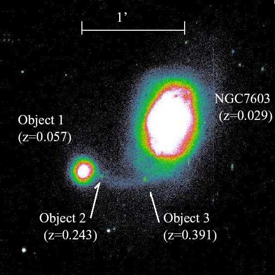

Image professionnelle pechées sur le wouaibe :
Alors que penser de cela ? Je n'en sais rien.
Certains avancent un "alignement" apparent des 2 galaxies, sans trop apporter d'explication sur la présence du pont de matiére.

La version de l’article publié est plus lisible que la version arXiv (les figures sont incluses dans le texte), c'est là :
http://cdsads.u-strasbg.fr/cgi-bin/nph-data_query?bibcode=2004A%26A...421..407L&db_key=AST&link_type=ARTICLE
Une possible explication proposée par les auteurs est l’éjection des trois plus petits objets par le gros (NGC7603), scénario résumé dans leur figure 8 : la direction de l’éjection serait pratiquement la même que notre ligne de visée.
Bien vu. Merci.
Le dernier graphique résume cette idée.
Donc le filament (la connection) vue dans son alignement s'étirerait sur 350 millions d'années lumiére (delta distance entre 7603 et 7603b) :b:
Curieux également que les petits objets 2 et 3, éjectés de 7603 et placés entre N7603 et 7603B, aient un redshift plus important que la galaxie la plus lointaine située à l'extremité du filament (7603b
Ou alors je n'ai pas tout pigé le texte.
Mais bon, c'est bien de leur part d'essayer de trouver une explication.
C’est vrai, mais il me semble que les auteurs ont plus d’arguments pour montrer que les décalages vers le rouge observés ne sont pas "cosmologiques", c'est-à-dire ne correspondent pas à des distances, et que les deux petites galaxies seraient entre NGC7603A et B.
La dernière hypothèse envisagée serait que NGC7603B, et les deux petites galaxies auraient été des éjectas de NGC7603A qui se seraient donc éloignés de la galaxie mère et qui seraient en train de "retomber" sur leur "mère". Entre temps, ces éjectas de matière auraient eu le temps de se constituer en galaxies.
Ils envisagent d’autres hypothèses mais aucune ne leur paraît vraiment solide, me semble-t-il.
Les arguments des auteurs portent surtout sur le fait que les décalages vers le rouge observés ne semblent pas cosmologiques :
- ils voient une asymétrie de NGC7603 dans la direction du filament qu’ils disent difficile à interpréter si le filament n’appartient pas à NGC7603,
- ils ont détecté des objets à des décalages vers le rouge qui se rapprochent de ceux des petites galaxies : soit ce sont des redshifts cosmologiques et ces objets appartiennent à deux amas (centrés autour de chacune des "petites" galaxies qui sont alors loin et qui sont des galaxies géantes), ou alors tout ce beau monde a été éjecté par NGC7603,
- ils estiment très peu probable que des galaxies aussi brillantes que NGC7603A, NGC7603B et les deux galaxies du filament se retrouvent à l’intérieur d’une si petite surface du ciel : 3 chances sur 1 milliard :rolleyes:
- peu de chances que les deux galaxies du filament soient des galaxies géantes, car ce sont des galaxies "HII" (c'est-à-dire dans lesquelles on observe de l’hydrogène ionisé et qui sont donc en train de former des étoiles) seulement 2 chances pour 10000. Combiné avec l’autre probabilité, le scénario "cosmologique" aurait seulement 6 chances sur 1000 milliards :?:,
- les deux galaxies du filament ressemblent plus à des galaxies naines HII qu’à des galaxies géantes parce qu’en général les petites galaxies HII ont un ratio de formation d’étoiles plus élevé que les grandes.
Voilà ce que j'ai compris, aucune certitude, me semble-t-il, ni dans un sens ni dans l'autre ... :confused:

Si les deux redshifts de NGC7603A (0,029) et B (0,057) - soit 9000 et 17000 km/s) correspondent à l'expansion (redshift cosmologique), elles se situeraient à 125 et et 250 Mpc (400 et 800 millions d'années-lumière) en prenant une constante de Hubble de 70 km/s/Mpc. Dans ce cas NGC7603B est deux fois plus loin de nous que NGC7603A.
Si on considère, au contraire, que NGC7603B retombe sur NGC7603A après que sa matière ait été éjectée de NGC7603A il y a bien longtemps, alors les deux sont à peu près à la même distance, celle de NGC7603A, soit 400 millions d'années-lumière. NGC7603B est un peu plus près de nous et sa différence de redshift avec NGC7603A 0,028 (0,057-0,029) soit 8000 km/s s'explique par le fait qu'elle retombe sur NGC7603A en s'éloignant de nous avec une trajectoire pratiquement selon notre ligne de visée.
Les deux explications (parfaitement contradictoires :b: ) pourraient être départagées s'il y avait une autre méthode pour mesurer les distances, ce qui n'est pas le cas ici. Toute l'argumentation repose sur l'existence ou non d'un lien entre les deux galaxies : pont de matière avec un redshift intermédiaire, déformation de l'une par l'autre, ... Si ce lien existe, alors les deux galaxies sont à la même distance 400 millions d'année-lumière, sinon elles n'ont aucun lien NGC7603B étant rejetée deux fois plus loin ...
