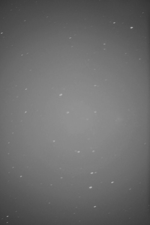

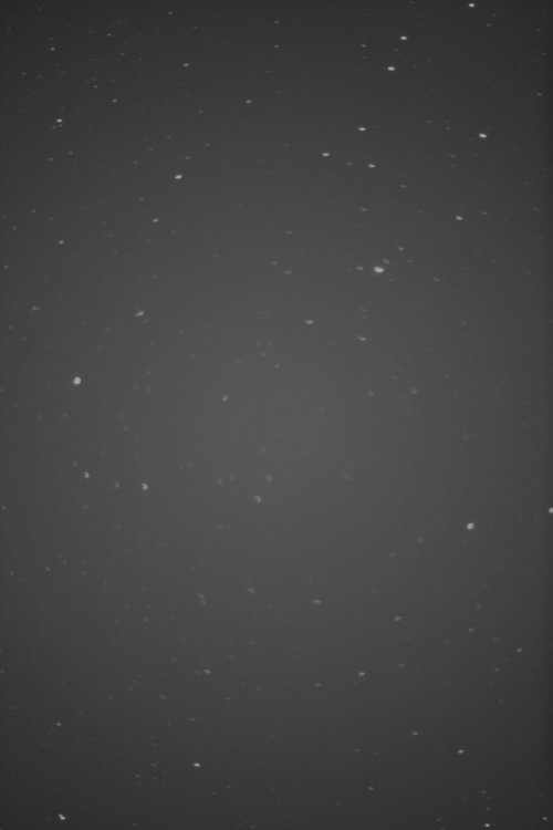

Matériel:
LX90 table équatoriale + 350D non modifié + réduc. 6.3
autoguidage avec orion shortube 80/400 + QHY5 sur PHDguiding
Lieu : centre de chambéry avec la lune ...
J'ai enlevé la couleur et retouché contraste et luminosité
résultat pour 5mn:
résultat pour 15mn:
Déjà, je suis content que tout fonctionne sans aucun plantage informatique :) (pas simple!) mais
je trouve bizarre la forme de mes étoiles :confused:
Pour la 5mn, c'est des demi-cercles orientés en rond:b:
Pour la 15mn, il y a un filé:b:
Çà viens de quoi à votre avis ?
merci :be:
salut,
tu doit avoir u problème de mise au point
Aprés sur le photo de 5 min on dirait que tu a une rotation de champ t'avais fais une bonne mise en station?
Dans les deux cas ton suivi n'est pas bon:confused:, tes étoiles fond un filé est-ce que tu a essayer de faire un temps de pose plus court style 2 min pour voir si ca filé aussi.
Sinon je peut pas trop t'aider car je tourne avec guidemaster et je connais pas phdguiding mais je pense que tu doit avoir des paramètres a régler.
Bon courage
Une étape importante est franchie : aucun pb informatique. C'est déja ça.
Tes étoiles décrivent des petits cercles. C'est caractéristique et lié à la rotation de champ. Surtout avec une table équatoriale qui ne "suit" pas correctement comme une monture équatoriale.
Cela peut également provenir d'un écart de MES ou de l'écart angulaire entre la l'axe de visée de l'étoile guide et celle de l'imageur.
Les spécialistes des tables équatoriales donneront plus d'info.
