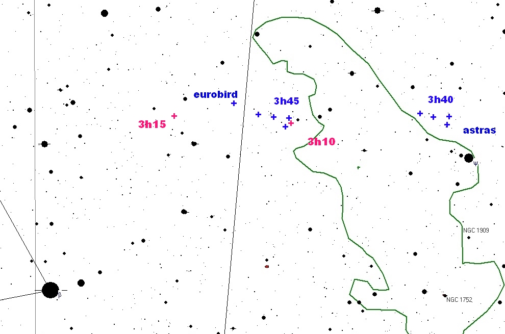

Un petit dessin fait cet AM : En rouge la première formation de trois positionnée à 3h10 et 3h15. je n'ai pris qu'un satellite car je n'y croyais pas trop en plus ils sont/ n'étaient apparemment pas en position pour une augmentation de magnitude à l'inverse de la formation bleue montrée à 3h40 et 3h45.
Sur celle-ci j'ai montré les quatre astras et j'ai rajouté l'eurobird sur la position de 3h45.
La différence de forme de flèche au losange observé est certainement due au fait que calsky n'intègre pas les mouvements propres de ces satellites du fait de leur très faible amplitude. on voit d'ailleurs que la position relative ne varie pas en 5 minutes.

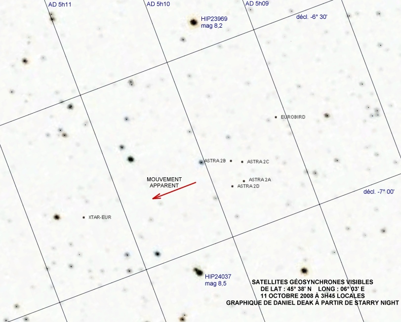

Bon, je confirme donc qu'il s'agit bien de quatre satellites Astra en formation :o
Ce schéma m'a été envoyer par Mr Daniel Deak (et que je remercie infiniment), spécialite de l'observation des satellites (voir en passant son excellent site : "Obsat") que j'ai contacté et qui a eu la gentillesse de me répondre :)
A noter que l'image n'est pas inversée et qu'elle est à l'heure de 03h45 locale cette fameuse nuit !
Ah, au final l'eurobird est bien placé sur mon dessin et ce sont les astras qui sont un poil à coté de leurs godasses dans calsky.
On le saura pour la prochaine fois ;)
