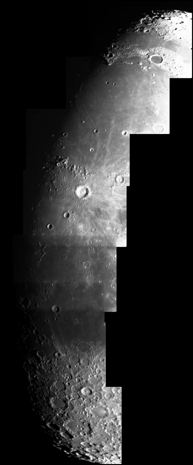

je vous envoie un gros terminateur (le 1er que je fais aussi gros:be::be::be::be::),
je suis un peu deçu par la partie centrale prise au moment d'un gros passage nuageux (pas de chance !!), mais bon ...;)
je suis encore loin de ce que fais patry :p:p
la config : 150/750,
SPC900NC, filtre IR-UV/CUT Astronomik
barlow 2x
pas mal guinissa,mais je trouve que la partie du nord est trop exposée celle du sud c'est beaucoup mieux
il ne faut pas hesiter à calquer la luminosité sur les bords plus brillants que le terminateur et surtout garder les mêmes parametres d'expositions pour toutes les zones,apres tu peux éclaicir au traitement une fois l'image finale assemblée
Comme Sélénite, sous Imerge il faut prendre l'image la plus claire comme référence, ça évite de cramer certaines zones sur les suivantes quand tu fais l'alignement avec le click gauche.
