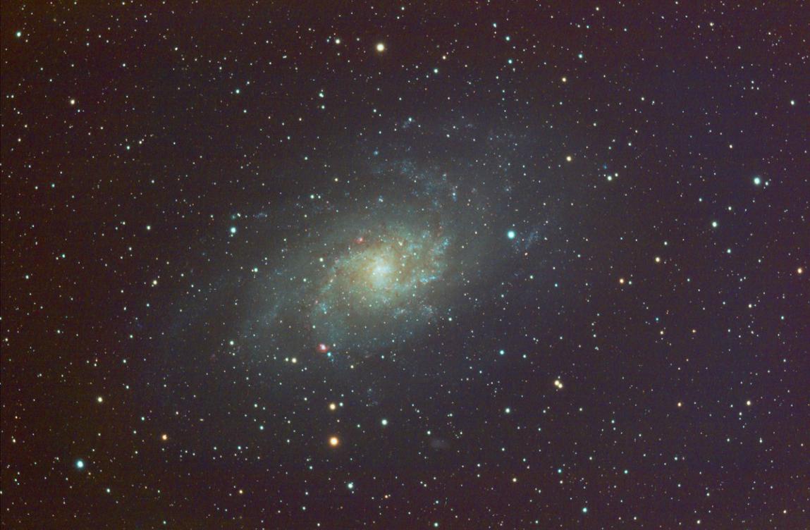

M33 depuis le finistere Nord
gloffic
Bonsoir a tous
Je vous soumet cette galaxie du triangle,
J ai concerve 50 poses de 6minutes faite a 400 iso avec EOS400D Baader
soit 5heures de poses
Réalisées avec FLT110 sur G11 le tout autoguide en paralelle avec lunette et webcam nB
Prétraitement sous iris et reprise sous photoshop cs
merci de vos remarques
Jean luc
Holà... ça décoiffe :)
Mais je précise cependant que c'est très poussé sur le bleu-vert, le fond du ciel n'est pas noir (surtout à droite) et c'est un peu dommage sur une si belle image ;)
Tu as le Gemini sur ta G11 ?
Car pointer M33 avec une lunette de 110 sans GoTo, c'est pas évident... ou alors aux coordonnées ?
Salut sylvain
merci pour ta remarque, c est ce que je craignais, mais a force de regarder et traiter la vue derive en couleur :be::be:
Je vais reprendre cela demain avec le n'yeux reposés
pour la G11 j ai le goto mais M33 est trouvable sans, l année derniere je m y etais essaye pour ma premiere image, et je l avais trouve assez aisement
a plus
jean luc
sympa ! je lui mettrais un peu plus de contraste perso, elle à l'air de pouvoir bien le suporter :)
T'as un potentiel de folie avec 5h, maheureusement le gradient est bien présent.
Potasse un peu les tuto d'iris ou toshop pour essayer de diminuer sa présence.
En tout cas, elle en jette.
Bonsoir Jean Kuc
Rien à ajouter aux messages précédents que je partage. Beaucoup de détails et les couleurs de la galaxie sont douces.
En effet, la seule chose à retravailler reste le fond de ciel. Mais en tant que débutant en imagerie couleur je sais que ce n'est pas facile à régler.
Pareil que les copains : très belle image qui semble encore posséder beaucoup de potentiel. Le fond de ciel est encore trop coloré (mais attention à ne pas tenter de le rendre noir d'encre ;) )
pas évident le traitement....:)
bonsoir a tous
j ai bien pris note, je bosse je bosse, mais le traitement c est pas si simple effectivement, ;)
je ne voudrai pas perdre de signal en assombrissant le fond
a plus

Salut Christian
Pourrai tu me dire coment tu fais sous photoshop pour faire l assemblage lrvb
merci
