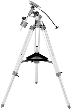

J'ai trouve sur Optique Perret un 114/ 900 EQ 1 ou un 130 /900 EQ2
Quoique que ca veut dire les EQ ???
Je suis prof de physique alors l'optique je connais (un peu ) !!
114 ou 130 mm c'est le diamètre et 900 mm c'est la focale c'est ca mais les EQ la je comprend pas
Merci
EQ, c'est la monture équatoriale ;)
EQ1, c'est une petite monture pour petits instruments, EQ6 c'est une grosse monture, voici un exemple en images avec une EQ2 et une EQ6... je pense que tu vas vite deviner quelle est l'EQ6, la plus robuste:
Plus la monture est robuste, mieux c'est, car l'instrument ne va pas vibrer, et ce sera plus agréable à utiliser.
Pour le diamètre, en tant que prof de physique tu sais déjà que plus le diamètre est gros, plus le Tuyau va capter de la lumière, et mieux ce sera ;)
Entre le 114 sur EQ1 et le 130 sur EQ2, je prendrai sans hésiter le 130 :)

EQ, ça a un rapport avec la stabilité
EQ1: Comme un gobelet plein sur les genoux
EQ2: A peine plus stable
Pas de réglage fin en rotation sur l'axe polaire
A s'arracher les cheveux pour la mise en station
La mise au point à fort grossissement éxige un CAP en déminage si on ne veut pas perdre l'objet qu'on vise.
A partir de EQ2/3, on a une monture utilisable avec un réglage fin en rotation sur l'axe polaire et un bon trépied.

Chez les revendeurs, initiation ça veut dire monture qui rend fou :p
Les 115 ou 130 ont des montures vraiment trop mauvaises en général (EQ1 ou EQ2)
A partir d'un 150, les montures sont toujours bonnes pour le visuel.
Pour l'astrophoto, ca coute beaucoup plus cher car la monture doit être surdimensionnée et d'autres critères entrent en compte.
Pour débuter, un 115 ou un 130 sont un mauvais calcul.

Souvent, ce n'est pas forcément la monture qui est mauvaise, ce sont les accessoires.
Les trépieds sont branlants (facile à refaire avec 3 morceaux de bois), les flexibles oscillent quand on les lache et entretiennent les vibrations (ça se scie pour les racourcir).
Moralité: le 130/650 sur EQ2 a l'air très bien.;)

comment savoir de comdien de EQ? est notre monture .
je possede un 114/900 c'est un EQ combien ?

C'est une EQ1 ou EQ2
Y'a pas beaucoup de différences entre les deux, de toute façon.
En dessous de EQ 2.3:
Pas de réglage fin sur l'axe polaire.
Pas de logement pour viseur polaire non plus.
Tu desserres, tu tournes la monture, tu resserres et ça décale tout :D
D'ou l'arrachage de cheveux pendant la mise en station et l'impossibilité de pointer aux coordonnées sans une patience infinie.
Sur une EQ2 ou EQ4, si tu es maladroit tu fais bouger le scope si tu te prends les pieds dedans.
A partir de l'EQ 2.3, tu te pète un orteil ou tu te fais mal au tibia :D

Ton Eden est un 115/900 sphérique comme les Skywatcher et consorts.
C'est pas du mauvais matériel, juste du matériel d'initiation :rolleyes:
On dirait que ça t'a dégoutté des montures équatoriales :D
Le mien m'a dégouté des pieds rectangulaires en Allu.
Pour mon 150/750, je crois que j'ai préféré le Celestron juste à cause des pieds ronds.
J'ai eu une crise d'urticaire quant j'ai vu les pieds de la EQ2.3 skywatcher
On avait marché sur ma tombe :p
Des pieds rectangulaires...
Je revoyais le spectre de mon 115 qui venait me faire chier pendant la mise au point.
Je revoyais le mouvement malheureux qui décalait le scope de 30cm.
Faire la mise en station, serrer la vis, et voir la polaire foutre le camp bien loin.
Tenter de collimater, et ne pas y arriver parce que l'étoile ne voulait pas rester.
Je me revoyais, monture démontée sur la table, ajouter une rondelle ici, regraisser là, serrer ce petit truc...
Je me revoyais arranger ce trépied mal fini...
Je revoyais les marques pas très jolies laissées par mes outils...
Presque le Corbeau de Poe :D
Une fois bricollé, ça va.
Mais pourquoi tant de haine ?
Un scope, ça coute pas 10€.
Pas normal d'avoir à bricoler un truc qui sort du carton.
Quant on achète un instrument, on a tout de même droit à un truc fini !
Les EQ1 ou EQ2, c'est vraiment de la merde !
