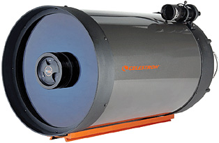

Question subsidiaire: comment nettoyer la lame de fermeture de mon SC? Même méthode qu'avec un miroir?
Désolé je connais pas du tout, mais peux tu me dire qu'est ce qu'un SD et sa lame de fermeture ?:?:
Merci d'avance.
Un SC, c'est un Schmidt Cassegrain, et la lame de fermeture, c'est la "vitre" en verre à l'ouverture. Mais c'ets un verre spécial, qui corrige des aberrations optiques ;)
Voici un Schmidt-Cassegrain (ici c'est un C14):
Non, une lame de Scmidt, ou un ménisque de Mak, normalement ça ne se nettoie pas ;)
pour contredire gentiment Sylvain la lame se nettoie bien sur comme toute partie optique : juste quand c'est nécessaire :cool:
Un petit coup de sirocco et tu te retrouve avec de la poussière du désert sur ta lame, pas le choix faut se coller un léger nettoyage avec microfibre par exemple (ne pas tourner, faire du radial).
Et ça ne sert à rien d'essayer d'imbiber la lame : elle n'est pas pochtronne pour 2 sous :be:
