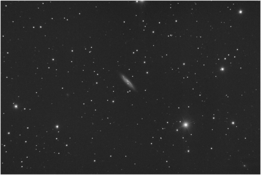

Retour dans Pégase avec une petite galaxie que je n'avais pas imagée l'année derniére.
Ngc 7817 est une SAb située à 110 millions d'AL, elle fait 3.7' et sa magnitude globale est à 12.0
Je ne l'ai jamais observée en visuel. Elle est visible au 127 mm sous un bon ciel comme un faible fuseau allongé (L. Ferrero). Bien vue au 280 mm avec le duo des 2 fines étoiles de +-15eme magnitude.
Quelques détails de structures sont perceptibles à partir du 450 mm.
Voici une version photo C8 à 1450 mm de focale et la Sigma 1603
60 mn de pose autoguidées avec Orion 80ED + GM et Boxdoerfer sur G11
Pose unitaire de 4 mn, fond de ciel 4000 ADU environ.
Déformations (coma) sur les cotés cause C8. L'image n'est pas recadrée (champ environ 34').

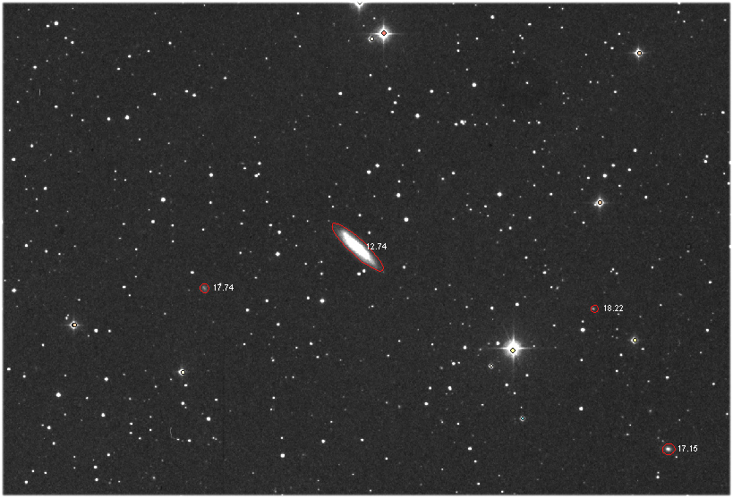

Image DSS de carte du Ciel pour repérage :

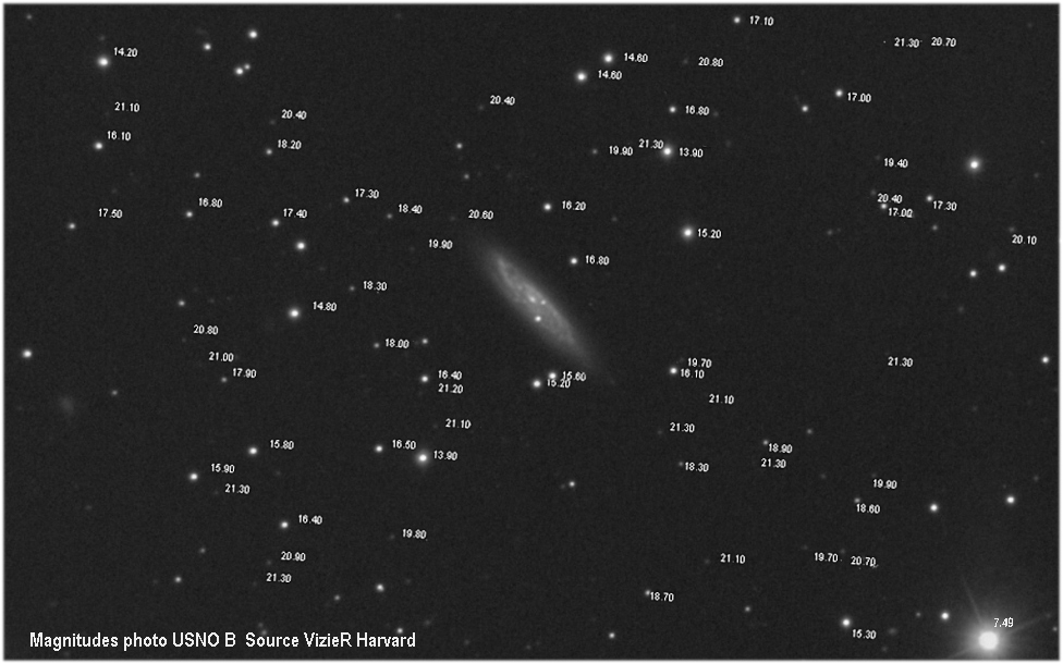

Et enfin un zoom sur la galaxie avec incrustation des valeurs de magnitudes données par le catalogue USNO B.
Ce sont des magnitudes photos qui dépendent de la couleur de l'étoile.
Je pense que la différence avec la magnitude visuelle doit être de 0.5 environ. Mais pas certain.
Ce catalogue est de nouveau en "ligne" avec Carte du Ciel.
Toujours étonné de voir le niveau de détection offerte par un C8 avec 60 mn de pose et la Sigma. Un C8 ça fait de la coma mais ça détecte bien :

Non, avec Carte du Ciel tu peux charger les images DSS en ligne (cliquer sur "ressources en ligne" sur la barre de tache en haut d'écran, c'est la "petite terre").
Mais il faut zoomer sur la carte sinon l'image est trop grande.
C'est la même démarche pour les étoiles USNOA ou USNOB.

Pour n'utilises-tu pas la focale maxi du C8 pour ces petites galaxies ? tu te fais peux-etre ton catalogue avec la même focale pour tous les objets ?
Avec le 300 à 1200 de focale, je vais essayer de monter une barlow et l'optique semi-adaptative et voir jusqu'à combien je peux monter... j'espère pousser à 2100mm à f7 ou plus... de toute manière avec la ST10 hyper sensible je peux monter un peu plus, mais après c'est l'autoguidage qui risque de peiner. qu'en penses-tu ?
Il faut aussi que je calcule l'échantillonnage.
Ah comme d'hab c'est beau ET intéressant !
Comme dit Franck , c'est vrai qu'à 2m de focale il doit être sympa aussi cet objet , par contre c'est vrai que de passer de 1,4m à 2m au niveau autoguidage on doit monter un peu en difficulté...
Seb
A vrai dire ce n'est pas l'autoguidage des 2 metres de focale qui pose probléme. Dés réception de la G11 c'est la 1ere chose que j'ai vérifié et "elle suit".
Le soucis c'est le rapport FD à 10. Ce n'est pas assez lumineux. Il faut poser 2 fois plus longtemps.
Donc 1450 mm à F7 est un compromis entre F5 et F10...
Cela donne des détails pour les objets de 3 ou 4' d'arc (comme cette galaxie) tout en posant "raisonnablement".
L'idéal serait d'avoir une focale proche des 2 metres (1800 à 2000 mm par exemple) tout en conservant un FD court... donc focale + luminosité (le beurre et l'argent du beurre en sorte..).
Un seul reméde : monter en diamétre. Un 10" à F6 par exemple, avec un champ bien corrigé et pas trop lourd car je suis en "semi mobile" et il faut mettre l'optique en place à chaque fois...
Mais bon, rien de décidé actuellement. Il existe encore plein de choses à faire avec le C8 (et ses comas..).
