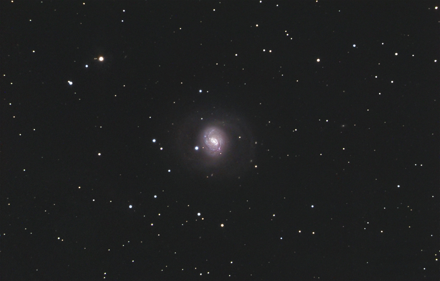

Messier 77 est ma seconde galaxie en couleur... hé hé ... ça vient.
80 mn de luminance en bin 1 et 3X20 mn pour les couches en bin 2.
C8 à F7 et Sigma 1603
Guidage 80ED + GM + Boxdoerfer sur G11.
Cette galaxie posséde un coeur Seyfert type 2 , c'est un dire un centre trés actif et "variable".
C'est également un Arp (le 37eme du nom).
Elle est entourée d'un trés fin halo formé par des spires externes. On devine leur mouvement.

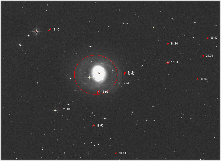

Image DSS de Carte du ciel :
Comparatif avec image de référence d'Adams Block, au 20" à F8.7 (quelle finesse d'image !).
Enfin le coté "technique" et exploratoire de l'image : recherche des éléments particuliers du background.
Ils valent la peine d'en dire 2 mots : une densité en Quasars trés importante, une vingtaine entourent la galaxie.

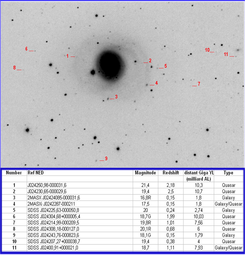

Un zoom de la luminance inversée, avec repérage des micros taches du fin fond de l'Univers (s'il a un fond..) , pour info :
Noter les distances en milliards d'années lumiére sur l'avant derniére colonne à droite.
Oh ! Magnifique !
Pour une deuxième en couleur on peut affirmé quelle est réussi !
Affolant pour les quasar, je ne savait pas que l'on pouvait en capturer avec un 200 en CCD !!
Et la reference d'Adam block est bien choisi on vois bien la différence de diamètre !
Et l'objet le plus profond est a 10,7 Milliard d'année lumière et l'univers observable est théoriquement de 13 Milliard d'a.l.!!
Je suis impessionner ! En plus Mag 21 !
rémy
Continue ainsi !!!
Magnifique ! elle est vraiment belle en couleurs !
Par contre je trouve qu'avec 12" d'écart de diamètre ton image est vraiment détaillée ! Tu mets la barre vraiment haute avec un 8" !!
A quand le 20" ? :be::be:

Oui Rémy, ce qui signifie que les quelques photons qui sont arrivés sur la CCD ont fait un long voyage et proviennent d'astres existants... avant la formation du systéme solaire... (âgé de 5 à 8 milliards d'années si je me trompe).
Salut Seb
Avec le piqué de ton 200 tu feras aussi bien, pas de raison.
Il faut surtout veiller à la turbu. Comme en planétaire. C'est le paramétrage majeur qui donne des images fines.
Salut Seb
Avec le temps et la patience...:be:

ca commence a cause Christian ,le coeur est nickel, un peu surex sur ta version atik de l'an dernier, l'ancien devient un sage ?!!!
Belle prise encore une fois ; une grande dame entourée de vieilleries :).
Sur des Galaxies 'avec nebs' comme celle la la couleur amène vraiment un plus, des détails qui serait noyés en n&b.
Je ne t'ai jamais vu superposer des prises avec des temps unitaires différents, ne pourrais-ce être intéressant sur cette jolie dame pour rehausser ses faibles spires externes ?

C'est magnifique... et cette fois ci on ne peut pas dire "comme d'hab", vu que c'est juste ta seconde image en couleurs.... mais je sens que le "comme d'hab" va bientôt arriver aussi sur les images couleur :D
En tout cas c'est un objet très chouette et interessant.
Bonjour, Christian!:)
Elle est bien jolie cette M77, très spéciale aussi c'est vrai que ce halo lui donne quelque chose en plus.
En tout cas c'est un bô shoot!
C'io;)
Un voyage à plus de dix d'année lumière depuis son jardin, presque aussi loin que puisse porter le regard. Merci pour la présentation.
Bonjour et merci..
Petite rectification : 10 milliards d'années lumiére.
C'est comme d'habitude...mais en mieux!.Eh oui,toujours aussi interressant,
toujours plus beau....ça va finir comment?.Bravo!!!.

J'aime beaucoup ces images qui en plus d'un objet magnifique (M77) montre des galaxies très éloignées, où même comme ici des quasars. C'est tout simplement vertigineux. Je n'imaginais pas possible de détecter un astre ayant un redshift de 2.18 avec un 8".
Le quasar le plus faible sur ta photo est à la magnitude 21.4 ! Je me demande à partir de quand et avec quel diamètre les observatoires professionnels ont été en mesure d'en faire autant ? Palomar ?
En tout cas c'est superbe.
Amitiés,
Dominique
Bonjour Dominique
On connait bien les magnitudes atteintes visuelles, en fonction du diametre de l'instrument.
Je pense que le palomar de 5 metres montrait m20 ou 21 visuellement (?)
Mais la magnitude atteinte photographique est plus difficile à appréhender.
Plusieurs facteurs entrent en ligne de compte, comme le rapport FD, la focale, le CCD, les pixels et surtout la turbu.
Avec le C8 ouvert à F7, la magnitude 21.0 est atteinte avec un CCD noir et blanc "pleine trame" en 1 heure de pose.
Mais on peut aller de 20.0 ou à 21.5 selon l'état de la FWHM, donc l'étalement de la lumiére des faibles signaux.
Plus la turbu est importante et plus l'étalement du signal sera important, au détriment de la magnitude atteinte.
Bien entendu il faut également que la collim soit correcte.
Bref j'insiste souvent sur la turbu car c'est un paramétre important en CP, c'est une garantie pour la finesse des images.
Mes meilleures images sont obtenues avec l'équipement posé sur l'herbe, loin des murs environnants qui peuvent rayonner localement, surtout en 1ere partie de nuit. (voir Construction du Telescope amateur de J Texereau, page 277).
Et j'évite d'être à proximité du telescope durant les poses.
Quant aux telescopes professionnels ils vont bien au dela de m21.5...
Ils possédent des CCD adaptés aux focales mises en oeuvre et sont situés sur des sites calmes et de préférence en altitude, dans des coupoles conçues "pour".
Donc moindre turbu.
