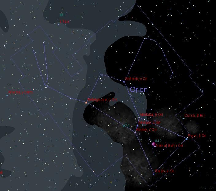

M42 que tu vois sur la carte, c'est ça la grande nébuleuse d'orion.
Elle se confond avec le trapèze que tu voies à l'oeil nu.
Il vaudrait mieux utiliser un oculaire de 10.
Elle est si brillante qu'on la voit déjà apparaitre dans le 25 et en vision directe.
Facile à trouver et à observer même avec un ciel pollué.
J'ai ressorti le 115, y'a pas si longtemps, elle apparaissait clairement dedans.
