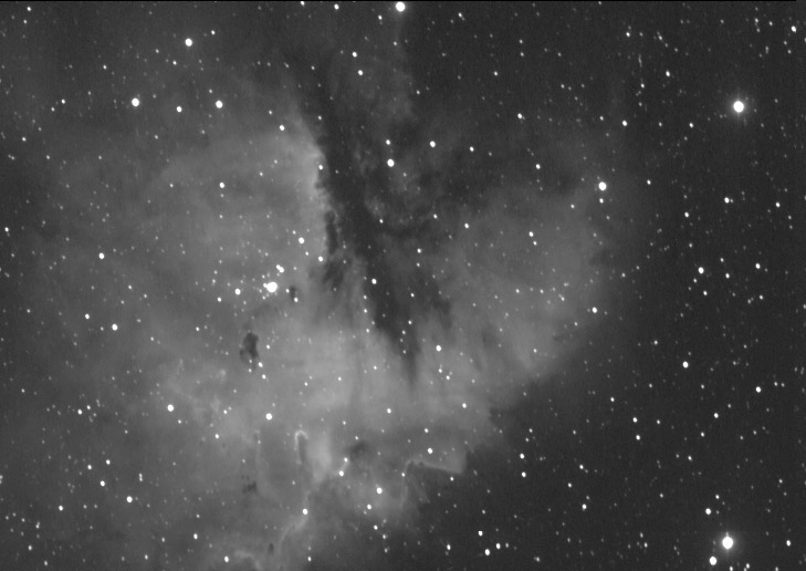

Je tiens à remercier tous les intervenants de mon petit topic !
La conclusion est que j'ai investi dans une lulu Orion 120/600 achromatique & un filtre H-alpha !
Le résultat est plus que prometteur pour la suite !
Bien sur il ne faut pas oublier que j'utilise un petit capteur de 750 x 540 pixels et que la CCD est assez légère !
B33
NGC 281

Je soulignais simplement le fait que je n'ai pas besoin d'un champs plat comme pour un APN ou une STL11000 !
La sphéricité de l'achromat passe inaperçue avec une petit capteur comme le ICX 429 !
Je suis assez content de mes premières images même si elles sont perfectible, à f/d 5 le signal même à 300 s de poses en h-alpha est assez conséquent par rapport au f/d 7.5 de l'ED 80 mieux corrigé dans le chromatisme et la planéité de champs !
Cette lulu coute 270 roros & la TSA 120 COUTE 4200 et des brouquettes même si le résultat sera en déça avec la petite ORION !
