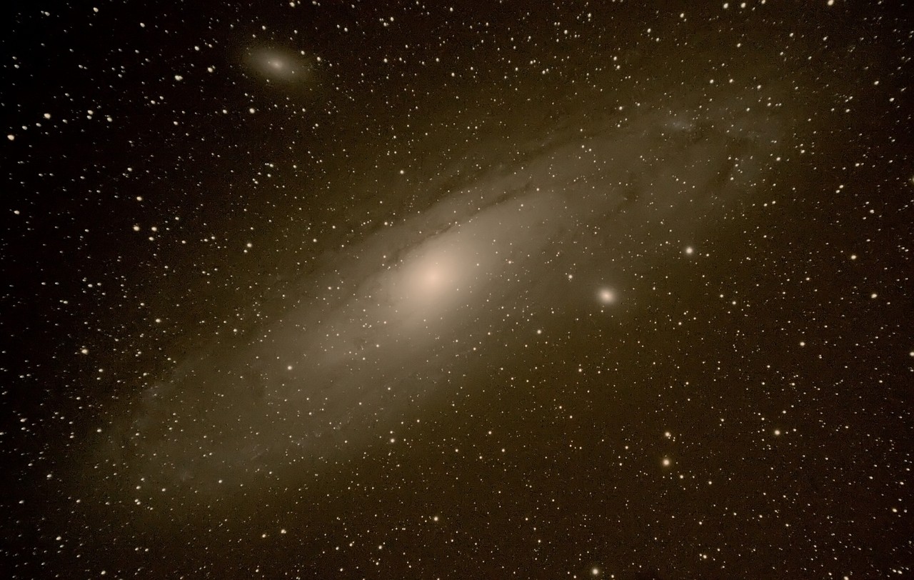

Bonjour.
Petit essai hier soir sur M31 d'un réducteur 0,8 X WILLIAM OPTICS sur mon ORION 80 ED. Il en résulte une coma (sans doute due à la courbure de champ) absolument ignoble (un crop) :
Quelqu'un a déjà eu ce problème ?
Ça arrive avec les réducteurs, Christiand a le même problème avec son C8 utilisé avec un réducteur. Mais je ne saurai pas t'expliquer la cause ;)
Ton image est très belle, si ce n'est sa couleur qui tend un peu trop vers le jaune et beaucoup de bruit :)
On dirait que tu as pris la photo en mode "sépia" !
Ca manque un peu de détails sur les conditions de prise de vue (temps/nb poses/....)
Ensuite, je suis assez surpris de voire autant de déformation dans les coins malgré le correcteur, qu'est-ce que ça doit être avec!!! Il y a toujours les traitements totoshop pour réduire l'effet "coma".
Pour le traitement, je l'ai fait à l'arrache sans peaufiner, simplement pour présenter une image illustrant ce problème de coma.
Le pire, c'est que sans le correcteur, c'est beaucoup mieux !
Pour les conditions de prise de vue :
EOS 40 D, 800 ISO, 5 X 300 s + 1 DARK. Il s'agissait juste de tester le réducteur. Et bien j'ai vu...
Ne pourrait-il s'agir d'un problème de distance entre le réducteur et la capteur ?
Bon pour chipoter c'est pas le la coma mais un défaut de planéité de champ. La coma c'est pour les Newton ;)
C'est quelle version du réducteur W0? La version II marche très bien avec ma 80ED, là c'est vrai que ça va pas du tout. tu as bien les 55mm réglementaires entre le correcteur et le capteur?
Il est vrai qu'il s'agit de la version I. Mais tout de même, il me paraît curieux qu'il puisse y avoir une telle différence entre deux versions.
Pour les 55 mm, oui, autant que je puisse en juger avec un outil usuel ;).
Les trois versions sont vraiment différentes, prévues pour des instruments différents, ce n'est pas juste l'évolution d'un même complément. C'est vraiment la II qu'il faut.
