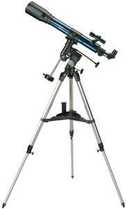

je debute en astronomie et j'ai acheter la skylux 70/700.
jE VOUDRAIS SAVOIR SI C'EST UN BON INSTRUMENT?
MERCI A VOUS

Mais bon, pour du bas de gamme c'est pas mal quand même, tu peux en tirer quelque chose en planétaire, et sur quelques objets du ciel profond (bien que le diamètre soit petit). :)
Bref, pour débuter, c'est pas mal du tout.
Si tu es vraiment intéressé par l'astronomie, tu pourras par la suite changer les oculaires afin d'améliorer ses performances.

C'est celle ci ?
Tu as une monture équatoriale avec réglages fins et c'est au coulant 31,75.
Je te l'aurais pas conseillée, mais vu le prix, ça peut aller.
Sur le site d'astrotelescope
http://www.astroshop.de/fr/telescopes/bresser/telescopes-a-lentilles--refracteurs-/skylux
Ils la présentent avec ses oculaires Kelner.
Le 4mm grossira trop et ne sera pas assez lumineux.
Tu peux peut être te payer un plossl de 10.
http://www.m42optic.fr/pro/catalog/product_info.php?cPath=44_24_27_32&products_id=95
Pour voir la lune plein champ dans de bonnes conditions; les oculaires fournis ne sont pas terribles.
La monture permet une très bonne initiation à l'astro et le diamètre te permettra déjà de voir pas mal de choses.
Vu le prix, c'est du bon matériel d'initiation.

Tu devrais trouver un plossl de 10mm pour moins de 40€.
Ce sera largement suffisant.
Tu peux très bien observer le ciel avec les oculaires fournis.
Vu ton budget, tu as du bon matériel.
Beaucoup d'astrams ont découvert le ciel avec une lunette plus petite.
La monture équatoriale est un plus qui t'aidera dans tes observations.

je possède cette petite lunette et très honnêtement les oculaires fournis sont de mauvaise qualité !! Moi j'avais acheté des plössl à l'astronome à lorient et déjà j'ai perçu une différence !
J'ai conseillé un 10mm à cause de la monture et parce que c'est une lunette achromatique.
Je suis pas certain que ce soit une bonne idée d'aller au grossissement maxi.
Le grossissement maxi sera obtenu avec un 6 ou un 6,5mm.
Encore une fois, c'est fortement déconseillé vu le chromatisme et la monture.
Ne surtout pas se payer un plossl de 4 ou 5 sur cette lunette, ça grossira beaucoup trop (perte de luminosité et contraste).
Le 20mm d'origine, ca devrait aller.
F/D 10, tu peux quand même grossir avant de chromatiser. par ciel calme un tu peux monter à plus de x 1.5 sans trop problèmes (bon pas vénus non plus....) :p
un sp 7.5 sur ma 60/700 : pas de problèmes ;)
donc un 6, jy crois, mais à tester avant en club ou en starparty
La monture équatoriale permet effectivement une bonne initiation aux mouvements du ciel et un certain confort d'observation quand on a compris comment cela marche, et j'en ai gardé un certain amour des lunettes par rapport aux télescopes...
La première fois que j'ai vu Saturne, c'était dans une 'tite lulu de 60, je m'en souviens comme si c'était hier... Et tout le quartier que j'avais réveillé pour l'occaz' aussi :D
Bref, il m'a quand même fallu un certain temps avant de bien comprendre comment s'utilisait la monture équatoriale... Au début, je posais le scope, et roulez jeunesse, c'était parti !
et s'est vrai qu'après ça, même avec une MES succincte, c'était le pied :cool:
