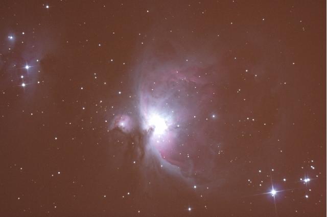

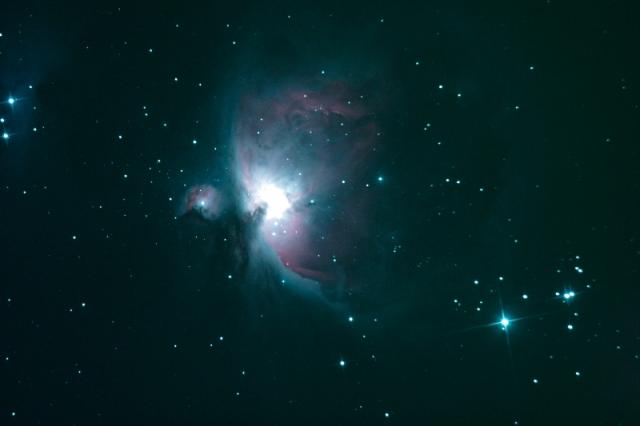

Puisque c'est un test sur les filtres anti PL et si ca peut aider , voici 2 brut de m42 a 400 iso , 300 sec de poses avec un 350D d'origine au foyer d'un newton 200/1000, la premiere sans filtre et la seconde avec un filtre astronomic CLS .
Donc sans filtre :
Et avec le CLS :
Donc ca se passe "entre" le LPR et le LPS pour résumer. Le LPR à l'avantage pour les galaxies (spectre continu) et le LPS sur les nébuleuses ?
Pourtant la réponse spectrale aurait prédit le contraire. Quoi qu'il en soit, les deux se tiennent je trouve !
c'est vrai les deux se tiennent mais avec un leger avantage au LPR je trouve (apres c'est affaire de gout)
en tout cas cela montre que meme s'il sur les galaxies on gagne sur l'harmonie de l'image par rapport a une image non filtré (mais v'est vrai que le gain est surtout surprenant sur les nebuleuse)
