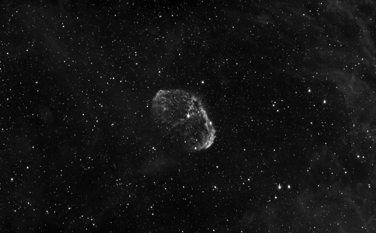

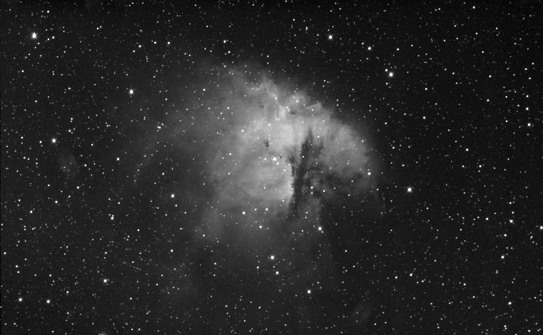

Deux soirées d'acquisition consécutives ce dernier we dans la région, c'est pas courant, je vous en fais donc profiter wink.gif .
Matériel : epsilon 160 + audine kaf1603me (T° capteur = -15°c) + filtre Ha 5nm + em200Temma2jr
Lieu : Haut-Barr à Saverne pour ngc 281 et Haguenau pour ngc6888
Guidage : webcam Toucam Pro nb, fs60c sur tgm1 avec Guidemaster 2.025b
Prétraitement : médianes de 15 o, 9 n et 7 p wink.gif
Traitement : Acquisition Audela 1.3.0; traitement avec Iris 5.55, ddp, niveaux.
NGC 281 : médiane de 9x20minutes
Le grand format
NGC6888: médiane de 8x20minutes.
Le grand format
très très belle images qui me plaisent bien et qui me rassurent car je vois qu'à l'Epsilon sur des poses de 20 minutes le blooming est assez discret en Halpha.
Ça me rassure vu que je vais avoir un kaf 1603ME sur mon 300 et sur mes scopes en général. Bravo j'adore le résultat et vivement qu'il fasse beau dans le sud, misère de météo :(
Salut Lantha,
merci pour ton commentaire. Le kaf1603me s'en sort bien avec le blooming mais faut prendre un filtre bien sélectif.... Je me tâte pour un 3nm à la place du 5nm en ce moment ;)

Beaux champs à l'epsilon :wub:. Je vois que tu fais une médiane sur une série paire pour ngc6888. Comment est ce possible ? Normalement il n'ya pas de médiane d'une série paire :?:
C'est une platinum que j'ai avec le kaf 1603 et je crois me souvenir que mon offset en bin 1x1 est à 150, ridicule je trouve non? :p
Mouarf, t'as de la chance, j'ai un offset à 3120 ;);)
Bin, je sais pas, en tout cas, ça passe pas trop mal :be:
ohhh deux belles images Pierre, les traitements sont bien équilibrés, un regal, marche bien l'audine !!!
