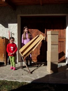

Mais je ne serais pas contre, éventuellement, de tenter la version en 250/1533 du télescope Marabout si les royalties ne sont pas trop élevées. :be:
Particularités:
-haches asymétriques permettant un parfait équilibrage quelle que soit la charge sur le porte-oculaire
-cage secondaire "télescopique" pour utilisation d'une tête bino sans barlow.

avec un miroir de 6,1 cela allonga pas mal les bras de levier du strock et risque d'ammener un déséquilibre un peu plus important, donc penser à des haches surdimensionnées.
Peut-être que l'épaisseur généreuse de ces miroirs "d'époque" peut aussi par son poids compenser la différence d'équilibrage due à la longueur focale.

Blague à part, je ne connais que deux strock-250 avec des miroirs Astam. C'est le cirque à équilibrer. Il y en a un avec une boite complète de plomb de pêche au secondaire... Par contre pour lester les casiers à homard: Tip top!
Mais avec un F/6, bonjour le siège! C'est pas exactement le principe d'un télescope de voyage. Mais ça peut rester un truc qui se range dans un petit coin...
