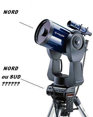

Je viens d'acquérir un LX200ACF de 8". J'avais essayé ce matériel auprès des membres de mon club qui en possèdent.
Pourtant une question nous divise et je souhaiterais que vous arbitriez nos point de vue différents.
Avant alignement automatique, dans quelle direction doit-on positionner le tube et sa monture sur le trépied ?
1) le tube pointant vers le Nord, le panneau de contrôle du même côté (comme sur la page de couverture du manuel Meade) (Voir image jointe).
2) le tube pointant vers le Nord, le panneau de contrôle dirigé vers le Sud comme indiqué page 37 du manuel (Position de repos "Alt/Az").
Merci pour le temps que vous consacrerez à cette question et pour votre gentillesse.
Très cordialement.
Patrick

Merci Syncopatte pour votre réponse rapide.
La notice dit: "Bien que vous puissiez placer le télescope n'importe comment pour réaliser l'alignement automatique, les performances seront meilleures si le panneau de contrôle pointe vers le Sud".
C'est l'autostar qui recherche le Nord et l'horizontalité (entre autre...) au moment de l'alignement automatique. Ma question est: juste avant de lancer l'alignement, dans quelle position est-il préférable de placer le panneau de commande ? Rassurez-vous, pas besoin de bouger le trépieds pour pivoter l'ensemble tube-panneau de commande, il peut glisser sur le plateau de fixation du trépied.
En gros, pour être plus clair (si possible), avant de l'aligner, doit-on avoir:
la lame correctrice (entrée de la lumière dans le tube) vers le Nord et les branchements du panneau de contrôle de l'autre côté (donc Sud) ?
Merci beaucoup.
Patrick

Le revendeur m'a indiqué qu'il fallait diriger le tube grossièrement vers le Nord et le panneau de commande à l'opposé. Pourtant, un collègue installe l'ouverture du tube et le panneau de commande du même côté (Nord) ???
Personne ne possède de LX200 ACF pour me renseigner ???
Merci d'avance.
Patrick LANDRY

Re-Bonjour Cémoi,
Merci beaucoup pour ta réponse. Je pensais comme toi jusqu'au jour où, au cours de l'alignement, je suis arrivé en butée et là, "le LX a été beaucoup plus bruyant que d'habitude" :?:. C'est à ce moment que j'ai posé cette question.
Le revendeur de "Lorient" ;) m'a indiqué qu'il fallait caler le tube à mi-course des butées, ce qui revient à mettre le tube direction Nord et le panneau de l'autre côté comme pour l'alignement 2 étoiles. Comme on dit, "j'essaierais bien d'essayer" les 2 montages mais vu le bruit, si ça râte, ça me fait un peu peur.... :b:.
En tout cas, merci encore pour ta rapide réponse et, comme tu le dis, avec ce matériel, c'est vraiment éclatant (surtout en visuel avec des oculaires de 2", je m'accroche car on peur de tomber dedans !!!!!
Très cordialement et bonnes observations.
Patrick LANDRY
Effectivement, si les moteurs forcent contre la butée de la monture cela indique qu'il y a peut être un soucis.
Il vaut mieux dans ce cas orienter systématiquement le tube au nord (panneau au sud) car ce genre de soucis pourrait certainement endommager la monture..
