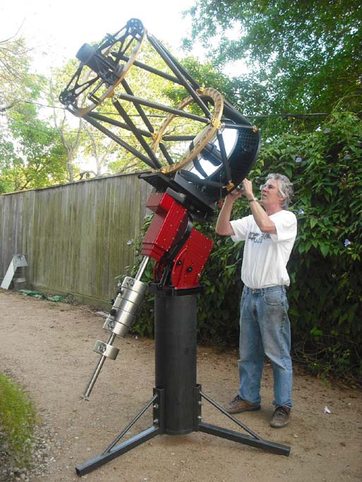

La version anodisée :
Pour ma part j'aime bien ce côté perfectionniste des américains: quand ils bricolent ils ne font pas semblant! Mais j'ai l'impression qu'il est plus facile de se fournir en matériaux exotiques là bas que chez nous... D'où la récup en France, que j'aime bien aussi ;)
On trouve sans trop de problèmes, seulement faut sortir des grandes surfaces de bricolage. En plus ca fait faire des économies, car c'est souvent bien moins cher.
On commence aussi a voir de plus en plus d'amateur bien équipé coté outillage, et ca ca fait une grosse difference.
belle réalisation je trouve, il s'est bien fait chier mais je trouve le pied un peu léger pour la taille de l'ensemble
Il a bien fait l'ensemble, et c'est un joli défi qu'il a relevé de se faire son RC. Après j'ai pas tout lu, as t'il fait les optiques ou acheté?
