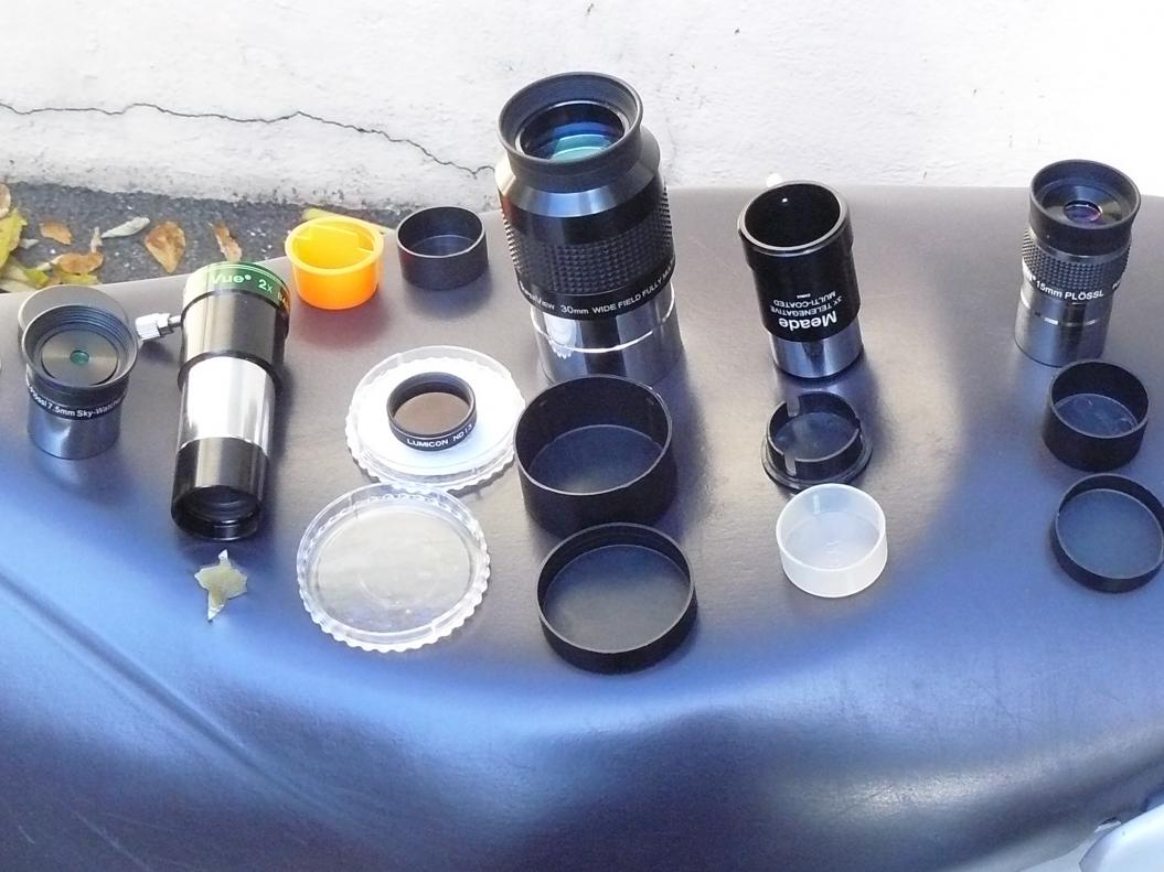

Orion 200/1000 sur monture EQ-5 avec un oculaire de 7,5 mm, un de 15 mm, un grand champ de 30 mm, une lentille barlow 3 X et une lentille barlow neuve Télévue 2 X, Filtre lunaire, comme dit précédemment.

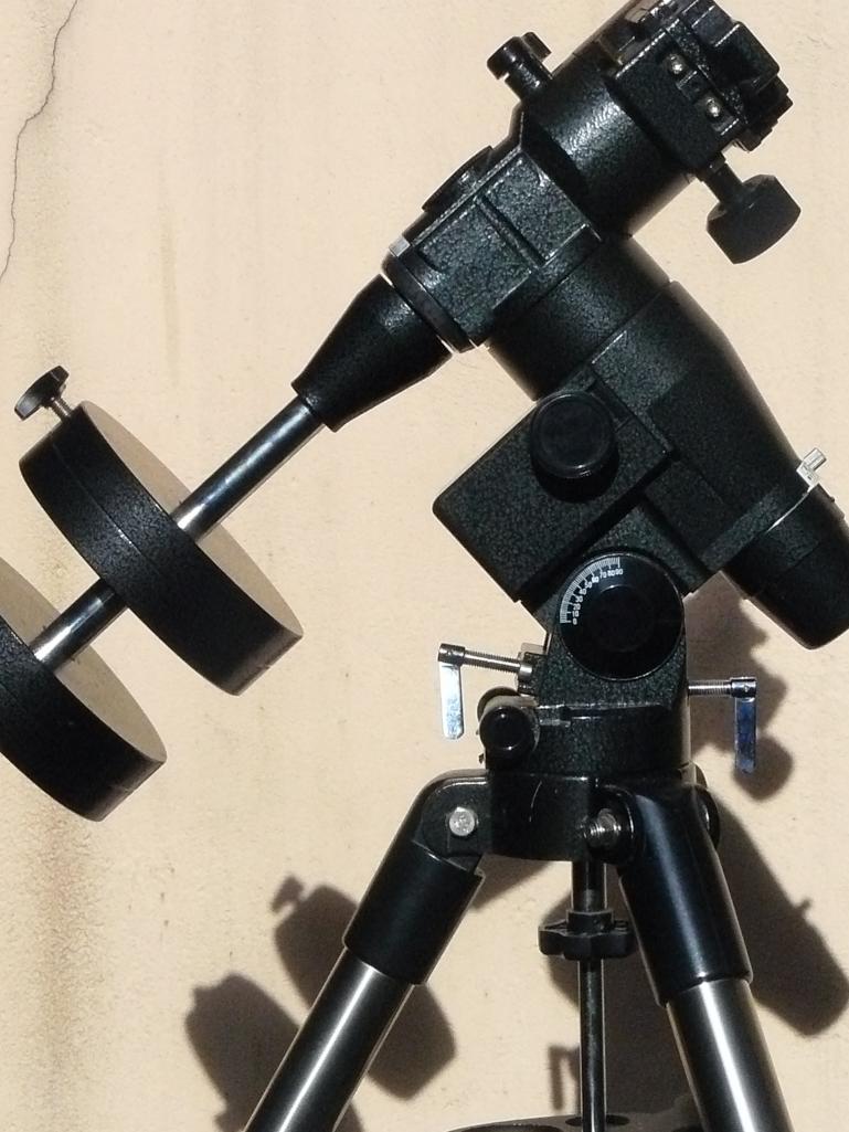

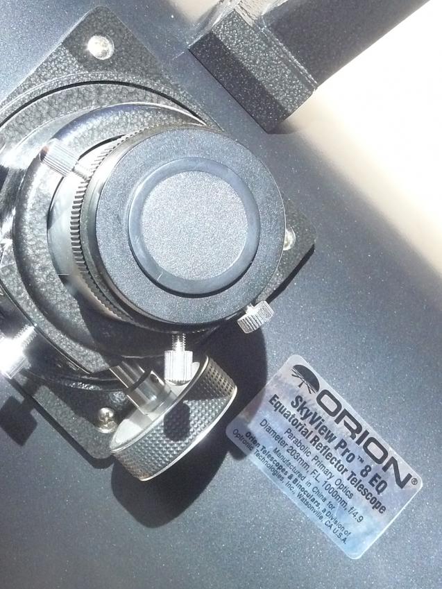

Je vous montre les photos qu'il m'a envoyé. En tout cas il a l'air très réglo car il ne voulait pas me l'envoyer par une société d'expédition par peur d'endommager le matériel.

Sinon, ton occaz' semble (très) bonne. En plus, je vois qu'il y a une barlow TéléVue x2 qui coûte (neuve) plus de 100€ à elle toute seule...
Essaye de négocier avec ton vendeur si lui même ne peut pas faire un bout du trajet pour alléger tes frais... Ou négocie à la baisse !
Courage, tu y es presque ;)
