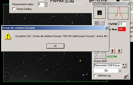

installation drivers Usb-focuser sur Orion AccuFocus
tout se passe bien
lors de l'essai de l'interface Ascom, l'avant et l'arrière fonctionnent (le moteur tourne)
tout va bien, je valide et hop:
erreur_bafocus.jpg?psid=1
et pas moyen d'en sortir
changement version Ascom: idem
XP SP3
des idées?
et je rajoute que l'installation d'Ascom 4.1 suivi du 5 et du 5.5 ne produit pas d'amélioration
en fait seul le soft gratuit de Pierro astro "Fine-Focus" fonctionne correctement
mais il n'est pas automatique

Pour Gérard : le focuser existe-t-il quand tu lances l'utilitaire Ascom "Profile Explorer" ?
Je ne sais pas quand a été développé le driver par Pierro-Astro ni comment il l'a développé, c'est pour ça que je demande.

Conformance test interrupted by STOP button or to protect the device.
Your driver had 4 errors, 0 warnings and 0 issues
je vais retenter avec le sof fine focus en route
en sélectionnant le drivers dans le menu du cheker, cela se passe mieux

cela serait alors ton appli qui ne lancerait pas le pilote
Effectivement, le driver est bon. C'est déjà ça de gagné !
Peux-tu regarder quelle version de Bafocus tu as ?
La dernière est 1.3.3.7 . Pour le savoir, tu cliques sur l'icône de paramétrage puis sur le bouton "A propos..."
Si tu n'as pas cette version, tu peux la télécharger à partir du groupe Yahoo : http://tech.groups.yahoo.com/group/bafocus/ dans la zone "Files" : bafocus_1.3.3.rar
c'est bien la 1.3.3.7
tout semble fonctionner après l'erreur mais l'appui sur les boutons n'a aucun effet
j'ai sélectionné une étoile avec astroart et sa fwhm s'affiche bien dans bafocus
