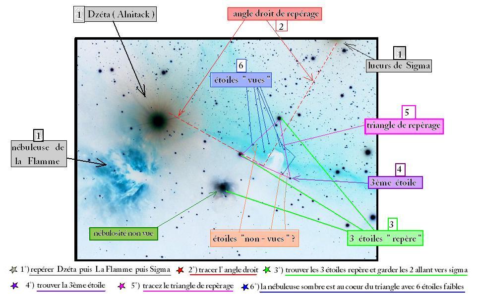

carte repérage ULTIME pour le canasson !
HUMAN GO TOO
Petit coup de main pour les pointeurs manuels , pour être sûr de chercher l' introuvable au bon endroit ! :?:
Cela ne vous la fera pas voir , mais vous prouvera à coup sûr que votre pointage est bon ! :banana:
Il vaut mieux suivre les indications SOUS la carte ! J' y ai rajouté des couleurs associées aux différentes étapes pour une meilleure lisibilité ! (et pour faire plus joli ) :wub:
Bonne chasse ! :m1:
PS: je l' ai observée pour la 1ère fois ce 25 Octobre , à 1500 m d' altitude , avec le 460 mm , et sous un bon ( voire très bon ) ciel : ben j'vous jure , c' est pas un truc qui saute aux yeux !
Au sein du triangle de la carte, dans la nébulosité ambiante , une nébulosité un poil plus sombre en forme de "chaussette" à l' envers ! Mais bon , j' l'ai vue !
On dirait presque une carte aeronautique, avec plein d'indications partout !!!!
Ceci dit, merci, car ça peut être utile pour les astrophotographes.
Merci pour cette carte ,meme si elle ne me sert a rien :be:
enfin pour les autres j'espere que oui !
Il faut un très gros diametre et un filtre Hbeta pour pouvoir la voir !!
Ou alors un très très bon ciel !
Normalement quand on pointe Alnitack avec un oculaire grand champs et le filtre on peut pas la louper !
enfin merci quand meme ;)
Désolé, c'est un truc à faire fuir ceux qui veulent pointer en toute désinvolture.
Pourquoi faire compliqué? (en plus un "objet" quasi invisible comme tu le précises)
Il n'y a pas le champ d'un chercheur, d'un telrad, rien...
Pas de vue d'ensemble: Alnitac, OK bon, mais les autres?
Je bouge de combien de degrés et vers où là?
Bref, à revoir cette carte de repérage: vue globale de où se situe le canasson par rapport aux étoiles du baudrier, préciser l'ordre de grandeur.
Patte.
C'est la façon dont je procède, avec une photo équivalente et on fini par voir cette tête de cheval depuis ma campagne bretonne au 350 (sans filtre)mais on ne peut pas dire que ce soit très parlant.
Cette année j'ai investi dans un Hbeta, qui m'a déja permis d'avoir de belles vues de la nébuleuse california et aussi quelques morceaux de la propeller nebula et de diverses autres petites choses, mais j'attend qu'orion soit mieux placée pour aller y revoir cette tête de cheval et flame nebula.
Patte pointer la tête de cheval en toute désinvolture, pas gagné ;)
Si on a pas le filtre qui va bien il faut vraiment s'arracher l'oeil entre les plus petites étoiles du champ ci dessus pour y trouver l'assombrissement dans la bande de IC434 qui marque le bon endroit.
Le champ ci-dessu mesure couvre à peine plus d'un degré, donc à partir d'alnitak pas d'autre solutions que le cheminement étoile par étoile.
Ce n'est pas indiqué sur la carte combien de degrés elle couvre.
A mon avis c'est la première chose à marquer.

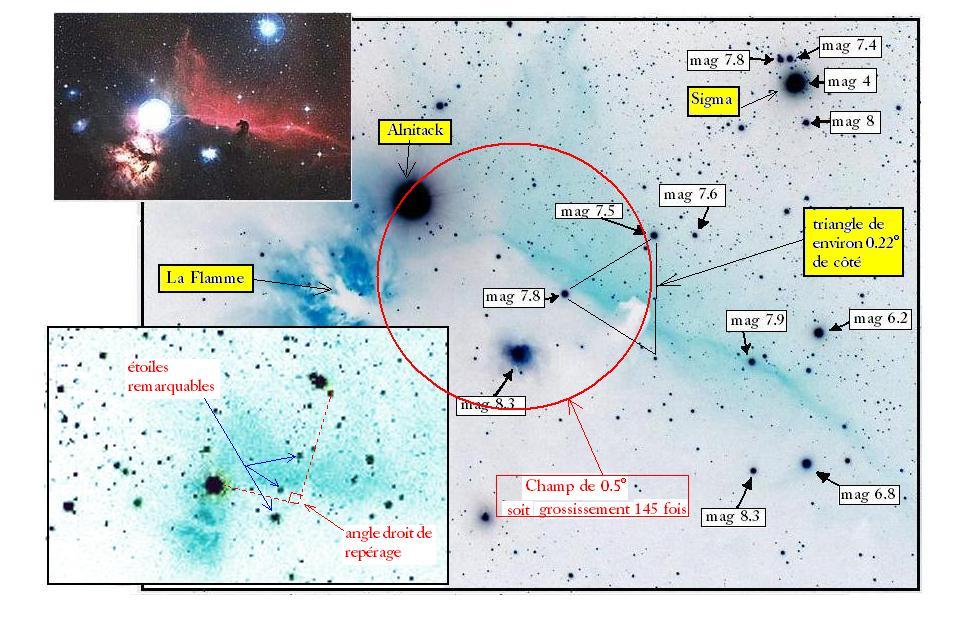

La 1ère carte n' avait pas pour prétention d' apprendre à des "pointures" telles que ceux qui m' ont répondu !
J' ai moi même "galéré" jusqu' à ce que je me fabrique une approche plus "réaliste" qu' une carte avec des points !
Si ma maigre contribution peut amener des "plus novices que vous" messieurs à approcher du bonheur de "voir" cette tête de cheval, mon but sera atteint !
Le champ couvert par la carte précédente correspond à ce qu' en dit DEN , mais pour affiner , un oculaire grossissant environ 140 fois , couvre Alnitak et la tête de cheval dans le même champ , en bordures opposées ! Il suffit de sortir Alnitak ( pour ne pas être ébloui) et le reste des étoiles repères de ma carte est visible !
Toutefois pour une meilleure compréhension , j' annexe la carte ci dessous avec une approche élargie , avant de passer à 140 fois !
Encore une fois ce n' est peut être pas la panacée , mais ces cartes plus " imagées" que des points noirs peuvent rendre service à quelqu' un ( quelqu' un qui aurait les mêmes "besoins" que moi en matière de repérage !
Dont acte :
Et bien moi j'aime beaucoup et je te remercie, J-Paul.:wub:
C'est vrai qu'il manque quelques indications dessus (la nouvelle les donne ;)), mais si le travail est tout mâché, c'est pas drôle!
De toute façon, partant du principe qu'on ne cherche pas avec un 6mm mais plutôt avec un 20-et-quelques (ou un nag 13, comme moi, en général), les 3 étoiles remarquables et le trapère d'en dessous sont facile à repérer, non?

Le H-Beta est plus restrictif que l'UHC (j'ai les 3 lumicon, 0-III,UHC et H-Beta), et son utilisation dépend du diametre que tu as. Le H-beta est reservé aux diametres >= à 200mm. (En visuel j'utilise un vieux dobson Meade de 406mm) En dessous, ça bouffe trop de lumiere et tu ne verras rien, à part quelques etoiles. En dessous de 200mm, utiliser l'UHC, il sera moins gourmand.
Axel

Ah, j'utilise presque les mêmes repères que toi ! En tout cas, je repère le même triangle, que je trouve en face de NGC 2023 (avec le filtre H_Bêta, on la voit). Le fait de se repérer par rapport à Sigma avec l'"angle droit de repérage", c'est astucieux !
La Tête de Cheval ne se pointe pas directement au chercheur ni au Telrad (à moins d'avoir un ciel méga-transparent ?) Pour trouver la Tête de Cheval, on pointe Alnitak. Pas besoin de carte pour ça. Ensuite, en ce qui me concerne je me repère par rapport à IC 434, la faible nébuleuse qui part plein sud, et je cherche le triangle qu'Human Go Too a indiqué (je le trouve en face de NGC 2023). La Tête de Cheval est dans le triangle, il n'y a plus qu'à forcer sur la vision décalée... :)
Cette carte ne te convient peut-être pas, mais je pense qu'elle correspond à la bonne méthode pour trouver la Tête de Cheval. N'oublie pas que la Tête de Cheval n'est pas difficile à pointer ; elle est difficile à voir. Pas difficile à pointer : y'a qu'à pointer Alnitak et partir 1/2 degré au sud ! Mais pour la voir, il est utile de savoir où exactement exercer la vision décalée.
La position de la Tête de Cheval par rapport au baudrier n'apporte rien puisqu'il faut juste pointer Alnitak et se repérer par rapport à elle (en virant Alnitak du champ). Il est enfantin de mettre la Tête de Cheval dans le champ du télescope, mais où faut-il exercer sa vision décalée ? La carte y répond parfaitement.
Oui, on pourrait l'enrichir en ajoutant l'échelle et l'orientation. Et de préférence, l'orienter sud en haut et non pas sur le côté.
Pour l'échelle : Human Go Too, ce serait moins surchargé si au lieu d'un cercle, tu mettais un mettais un petit segment discret sur le côté, non ?
