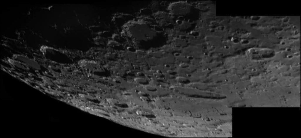

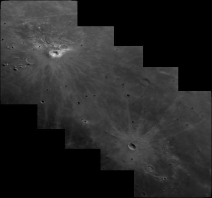

Bonjour, voila mes premiers tests sur un dernier croisant de lune du 23 Octobre. Puisque ce n'est que mes premières images avec cette cam, je suis très ouvert aux recommandations et suggestions. Je me questionne aussi à propos des filtre à utiliser pour le lunaire, je suis un peu embêté :rolleyes: Les 2 images sont des .avi de 300 images (J'ai arrêté là, je ne savais pas combien Registax pouvait en prendre en mode 800x600):be: 3000 de focale.
Voici la Vallis Schroter, Aristarchus et Herododus et Kepler.
Un autre, j'aime bien les ombrages fait par la muraille de longomontanus
C'est déjà un très bon début Ian, surtout la seconde.
Fait ta mise au point avec soin, vérifie avant chaque séance d'acquisition que le télescope est correctement collimaté (sur une étoile) et si le ciel est bien stable, tu seras vite récompensé !
Pour le choix du filtre, un rouge ou un orange me semblent les plus adaptés pour cet exercice.
Par contre choisis le format .Ser trois fois gourmant que l'.Avi. Perso avec Registax j'arrive à un maximum de 950 images environ en .Ser à 1280 x 1024.

Belle Lune !!!
En tout cas les images semblent prometteuse !!!!
Ta cam, tu l'a montée derrière une barlow, ou directement au foyer ?
La seconde image est très agréable, et, comme dit albéric, fait simplement attention à la map (et à la turbulence, mais là tu n'y peut rien), et ca tu va cartoner !
