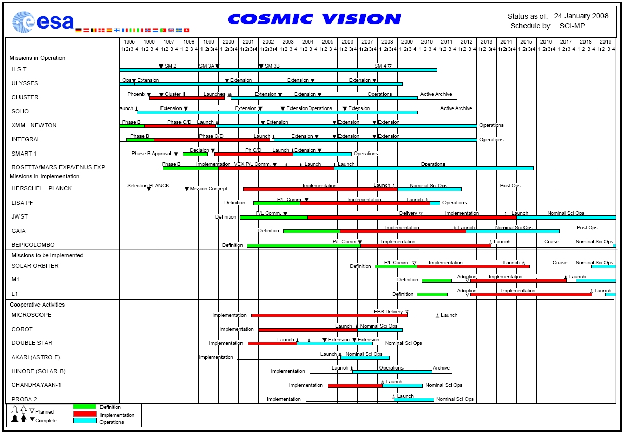

Le financement mis a part je voulais aussi vous demandé si vous pouviez m'expliquer comment sont choisi ces projets car j ai vu qu'un des lien de Steph-astro parlais de la publication par l'ESA des 6 programes scientifiques cosmic vision 2015-2025 aussi j'avais des question sur la description de la selection de ces projet comme sur la naissance de ces projet, qui les construit? comment sont ils organiser?qui les vote ect que je n'ai pas non plus réussi a bien cerné donc encore une fois si quelqu'un pouvais m'expliquer ou si vous conaissez un site qui en parle n'hésiter pas à m'en faire part

Ensuite les projets sont étudiés, évalués par les membres du SSAC (Space Science Advisory Committee) et le SPC (Science Programm Committee) et éliminés au fur et à mesure en fonction de l'interet scientifique, des couts, des risques de la mission, de la faisabilité (maitrise de la techno), de la durée de réalisation, de la date et de la durée de la mission ...
En 2007 , il y a 50 missions candidates classées en Medium class mission (300 M€ pour l'ESA) et Large class missions (650 M€ pour l'ESA) :
http://sci.esa.int/science-e/www/object/index.cfm?fobjectid=41177
En 2008 , il reste 9 missions candidates à l'étude :
Cross-scale: Etude des plasmas
Euclid : Cosmologie – Geometrie de l'Univers, energie noire
Marco Polo : Retour d'echantillon d'asteroide
Plato : Exoplanètes
Spica : Formation systeme solaire et planetes
Laplace/EJSM : Jupiter et Europe
Lisa : Ondes gravitationnelles
Tandem/TSSM : Saturne, Titan , Encelade
XEUS/IXO : Physique fondamentale trous noirs, etoiles à neutron ..
http://sci.esa.int/science-e/www/object/index.cfm?fobjectid=42437
Le programme cosmic vision en cours , avec la mission M1 et la mission L1 qui resteront en lice (lancement en 2017/2018) !
Comment le projet L1 (large) sera selectionné à partir de maintenant par exemple :
http://sci.esa.int/science-e/www/object/index.cfm?fobjectid=42369
