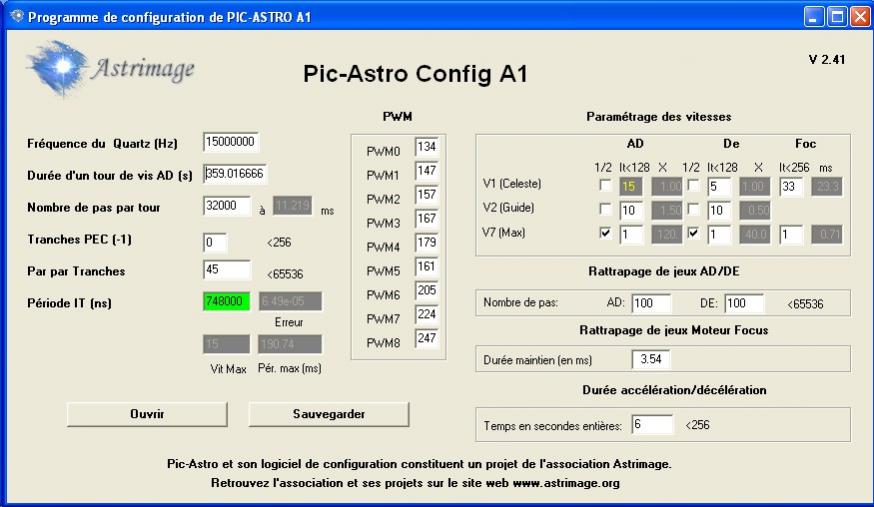

Merci beaucoup pour cette réponse rapide Gérard. Effectivement Vincent t'as parlé de moi. J'ai ton mail mais je t'ai pas encore écrit en direct. C'est chose faite maintenant.
Pour répondre à toutes tes demandes :
-le quartz est à 15Mhz (c'est le picastro version 2.2 que j'ai)
-les moteurs sont des nanotec ST4209L1206B annoncé comme ayant 0,9° d'angle par pas ce qui fait 400 pas si je me trompe pas :) (ils sont en 4.0v, 1,2A)
-Ma petite poulie à 12 dents et la grande 60 et ce sont les mêmes sur les deux axes (soit un rapport de 5)
-Pour ce qui est du nombre de dents des mes roues dentées en AR il y en a 240 et en déclinaison il y en a 144
-pour le fichier .pa2 je te met une impression écran, à moins que tu ne préfères que je te l'envoie. Dis moi.
Encore merci
Astroamicalement
Michaël

voilà ce qui arrive lorsqu'on va trop vite et qu'on fait les choses sans réfléchir.
Plusieurs anomalies évidentes: en AD la référence est 86164s pas 86400s
avec une démultiplication de 5 on a 32000 pas par tour de VSF ( 400 x 16 x 5), pas 25600
pour conserver la dissymétrie de la monture, il faut choisir une période d'IT qui donne un nombre d'IT multiple de 5 donc 5,10,15,.... mais mieux vaut avoir une période d'environ 1ms.
Voilà donc la config que je propose, hors les PWM qui seront à mettre à jour, et te permettra des déplacement jusqu'à 120X.
Arnaud

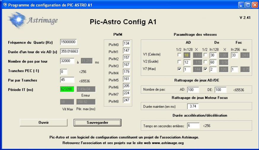

attention, je me suis planté sur le problème AD/De. Je ne suis pas du tout sûr de mon compte.
En AD on a 5 x 48 dents et en De 3 x 48 Dents il y donc un rapport 3/5 ou 5/3. il ne faut donc pas se tromper mais c'est un peu hasardeux. Il faut, pour obtenir la même vitesse sur les 2 axes que le moteur AD tourne plus vite que le moteur De. Je pense qu'en fait il faut en AD un multiple de 3 ( 3 x X) et en De 5 x X.
Dans le doute je te conseille de faire des tests de jour en utilisant les cercles digitaux comme outil de mesure, quelques Goto de déplacement très large ( > 45°) devraient lever le doute.
Voilà donc ma nouvelle copie.
Arnaud
ok merci, j'ai pris en compte les changements, je ferai des tests en espérant aussi que le ciel va revenir parce que c'est un peu cataclysmique pour le moment.
