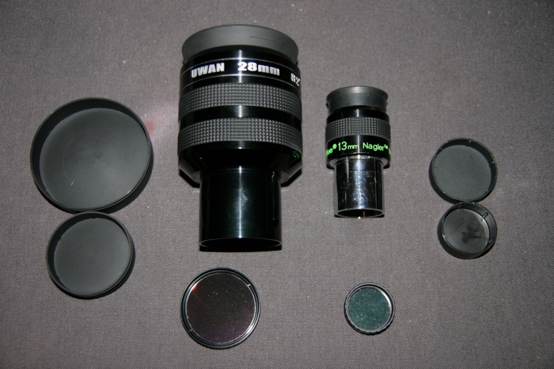

mais il fait gros !!
comparé à un nag 13 , bouchon sur le coté et filtre en dessous
j'ai hate de finir le dob pour l'essayé ... un jour ou il fera beau MDR
