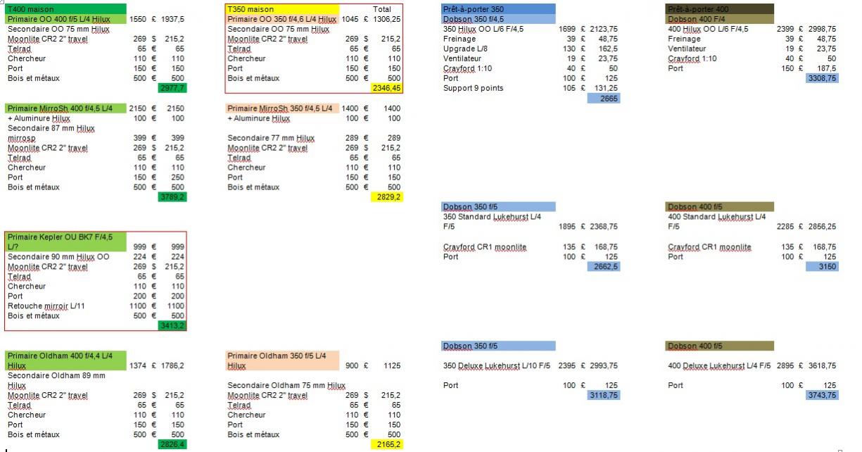

J'ai dressé au fur et à mesure un tableau des options (pièce jointe).
Mes critères portent :
- sur la hauteur < 1,70 à l'oculaire au zénith
- le budget de 3000 Euros
- la qualité du miroir (état de surface, moins sur le lambda : tout pareil que tutu)
- la transportabilité et le maintien de mes lombaires
J'hésite entre un 400 BK7 à retoucher tôt ou tard chez mirrosphère, mais qui permettrait de démarrer, et un OO 350 Lambda/4 mais on connait la qualité OO. Différence de prix significative entre les deux évidemment une fois le 400 retouché mais c'est plus la même chose non plus.
C'est un exercice difficile de comparer "toutes choses égales par ailleurs".

  pam-pg a dit :
Si je m'en tiens à la clause budget, ça sera un 350, et exit le reste : 400 mirrosphère ou 400 chinois repoli.
Oui, exact. mais pour quelle différence financière précisément ? (Je pense par rapport à un 400 Mirro-Sphere, pas avec l' hasardeuse opération de chinois repoli)
  Citation
Si je regarde la transportabilité évidemment c'est un 350.
Oui.
  Citation
Si je regarde la facilité de construction, le risque de dérapage budgéaire, c'est un 350.
:?: Je ne comprends pas. De plus, un dérapage budgétaire n'est pas à proprement parler un "risque". C'est une éventualité qui se calcule et s'anticipe.
  Citation
Si je regarde mon coté débutant, mieux vaut un 350.
Là, je comprends encore moins. En quoi une qualité, éphémère, de "débutant" peut conduire à trouver préférable un 350 à un 400 ?
  Citation
Si j'écoute les bons conseils de Den c'est un 350 : exit les 400 f/5.
Ce sont effectivement les points de transportabiliuté et de manaibilité.
C'est le noeud gordien de la décision. Il faut le trancher au bon endroit, c'est toute la difficulté. :cool:
Financièrement , une option mirrosphère à L/4 F/4,5 Hilux minimale est à 3700 3800 Euros.
Dérapage budgétaire : pas du point de vue du risque mais de l'importance ( construction plus chère pour un 400 que pour un 350 avec des aspects techniques plus pointus à gérer comme le supportage du miroir)
Plus facile pour un débutant : oui, probablement pas techniquement, mais comme il est plus "sortable" il sortira plus souvent, même entre deux nuages, permettra une acquisition des connaissance du ciel plus sûre. Un 400 plus difficile à sortir risque de rendre les choses plus laborieuse, peu être plus ingrates. Celà dit j'imagine que l'acquisition du ciel est aussi propre à chacun ainsi que l'aptitude à manier un dobson, à pointer, à suivre...donc la taille n'est pas forcément un critère, d'accord.
Hasardeuse : c'est effectivement la synthèse que je fais de l'option miroir chinois repoli.
Le dépassement budgétaire, ça peut s'envisager, mais ce qu'il me manque c'est une vraie expérience, du vécu personnel sur un 350 et/ou 400.
On peut aussi se rendre compte que la construction maison n'est pas une nécessité, je considère celà plus comme un plaisir de faire soi-même car budgétairement, un 350 maison à L/4 OO, est équivalent au 350 tubulaire L/6 OO.
J'ai un peu le temps contrairement à Alexendre le Grand pour défaire le noeud gordien, donc vous allez encore me subir un peu:p

J'essaie de trouver le matos, en même temps j'affine le coût.
La base ça serait un miroir OO 350 F/4,6 Hilux, un secondaire de 75 mm.
Ca me fait un CPL de 14 mm. Est-ce que c'est pas un peu juste ? pourtant c'est le set OO qui est fait comme ça.
Pour les tubes, je sais pas les dimensionner. Est-ce que des tubes alu de 16 extérieur ép 1 suffisent. Ou sinon quel diamètre et épaisseur à votre avis ? difficile à dire question résistance, rigidité, poids, ....
Tu commences par les détails la...
Faut deja avoir une idée de ce que l'on veut obtenir, des contraites, des envies.
Apres les idées, on passe a la réalisation, et la ca se corse...
Mon envie c'est d'avoir un Dob de 600 transportable, pas trop haut et pas cher !.;)
Après ça, mon budget c'est celui d'un Dob de 350 et je m'en contenterai.
Là j'essaie de m'assure que le budget du 350 que j'ai estimé est réaliste et que le matériel est à disposition quelque part. encore faut-il évaluer le matériel du point de vue technique:
Pour l'instant ça sera :
- un set miroir OO 350 mm Hilux avec le secondaire à 75 mm (mais sur CPL je trouve 14 mm) mais par expérience il est possible de dire si c'est une valeur correcte pour le visuel . Je trouve pas que c'est un détail.
- un CR1 moonlite
- du CP de 18, 10 aucun souci
- du téflon : aucun souci
- visserie diverse c'est au magasin de bricolage d'à coté
- des attaches rapides de roue de vélo aucun souci
- les pièces de l'araignée plus délicat, j'ai pas envie de la faire en bois mais en alu. Du sur mesure chez un usineur du coin est possible.
- les tubes ca dépend du diamètre (ça orientera mes recherches de savoir quel type)
- les embouts des tubes je cherche encore et ça dépend du tube
- les pièces d'attache des tubes, pas de soucis
- le support 9 points ne me pose pas de soucis mais ça aurait pu si je savais pas souder.
Voilà, un peu de colle, beaucoup de lecture, du système D, de l'aide sur Webastro et ça devrait aller.:)
