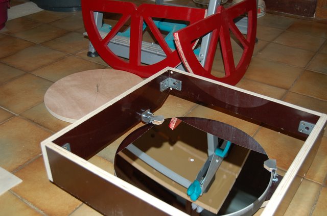

Demain je vais chez un parent qui a une défonceuse pour usiner les tourillons :
- le centre de gravité est placé de manière à ce qu'il autorise la charge maxi (oculaire le plus lourd et viseur 9x50 en plus du telrad). Sinon il serait 3-4 cm en dessous. Est-ce le bon choix?
Pour utiliser avec de l'ébony strar
- quelle doit être la surface du teflon sur le rocker
- et sous les tourillons
Bonne soirée.
C'est bien propre comme construction. Agréable !
Mais sur la conception du triangle, j'ai une inquiétude. Un tel triangle suspendu sous trois vis, ne va-t-il pas bouger lors du basculement vers l'horizon?
Et un autre truc, pour le support latéral, à 90° ... je suis assez convaincu que c'est mieux !
Pierre
Merci Coredump.
Je suppose que sous les tourillons c'est sans objet vu que le contact se fait par deux lignes théoriques.
Ca y est, les tourillons son usinés. Encore une bonne scéance de ponçage et il seront prêt pour la peinture.
Bientôt va arriver le moment crucial de l'équilibrage.
Donc je réitère ma question, faut-il équilibrer à charge maxi, mini ou intermédiare ?
Compte-tenu qu'il vaut mieux éviter de voir le dob piqué du nez, j'aurais tendance à dire charge maxi, mais il y a aussi les coéficients de frottement, donc intermédiaire me semble aussi possible.:?:
Pour qu'il soit bien fonctionnel, il faut qu'il soit équilibré de manière à ne pas remonter quand il n'y a rien dans le PO et à ne pas descendre quand tu y mets ton oculaire le plus lourd, le tout en pointant assez bas si ce n'est à l'horizontale.
C'est d'une logique implaccable den !

Les supports latéraux type 3 à 120° induisent plus d'astigmatisme que les supports 4 à 90°. De fait les opticiens mettent les miroirs sur deux cales à 90° pour le Foucaultage et Mel Bartels à flairé (senti avec les mains en italien) que ça pliaient plus le verre et Robert Houdar a démontré ça sure son site (Cruxi . ....) et enfin on peut le recalculer avec PLOP 3D.
Donc 90° mieux que 120° mais il faut voir l'épaisseur du miroir, c'est peut-être pas dramatique.

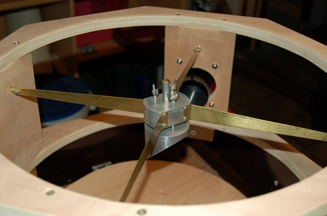

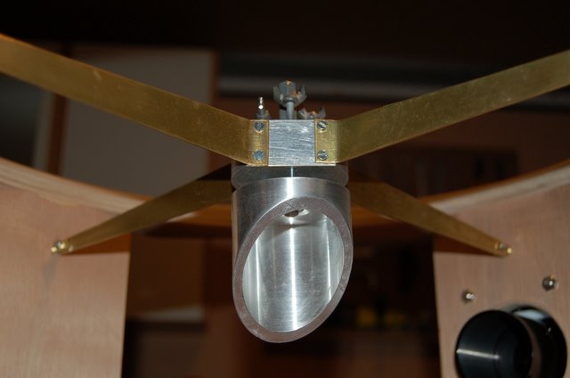

Est-il nécessaire de peindre cette araignée en noir dans la mesure où elle ne risque pas de se corroder (Alu, laiton).
En fait il me semble avoir lu, mias je n'arrive pas à remettre la main sur cet article, que le meilleur était la "couleur" brillante qui faisait le moins de turbulence.
Par contre question reflet et bafflage, le meilleur n'est-il pas un bon noir mat ?
Qu'en pensez-vous?
Merci Serge:) et meilleurs voeux pour 2009.
Est-ce que ça sous-entend de laisser l'araignée telle quelle?

Pour la cage, il faut peindre tout ce qui est visible par le tube du PO en noir.
Il y a en a qui disent qu'il est préférable de laisser les branches de l'araignée non vernies et non peintes pour que l'équilibre thermique soit parfait. Ce qui évite d'avoir une couche d'air chaud qui diffuse et augmente les aigrettes.
Pierre
