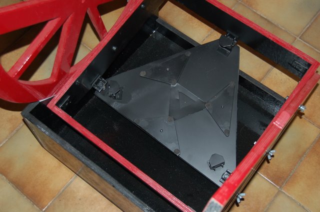

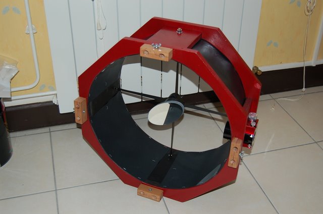

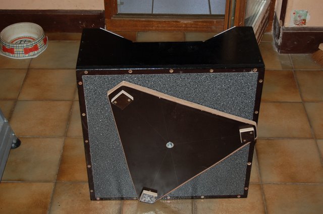

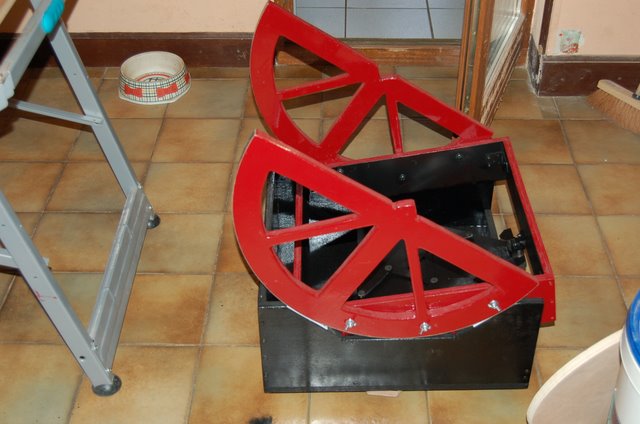

PS : Voici la bête peinte avec son miroir collé. Le bafflage est en pvc noir pour fonds de bassins. C'est assez solide. Je dois encore passer un coup de marqueur noir sur les agrafes.
  pam-pg a dit :
j'ai beau cliquer sur ton lien image ça ne prend pas....
bon courage
JC
J'ai pas ce problème ?!
Je la remets ici avec les vues du caisson primaire et du rocker.
J'attends toujours les tubes alu avec impatience. La première lumière n'a jamais été aussi proche.:rolleyes:

  pam-pg a dit :

Le rocker est sur association de patins en teflon avec le formica ebonystar. Chargé avec seulement le miroir, on sent nettement le mieux par rapport au XT12 : aucun collage sensible en azimut.
  pam-pg a dit :
Pas mal la méthode contre test albatros. Je le ferai, c'est intéressant de savoir ce que ce miroir chinois à dans le ventre. Mirrosphère c'est pour plus tard si besoin.
oui ça marche bien formica contre teflon...c'est tres doux..

la mariage téflon/formica était le mariage des années 80 dans la famille des dobs. C'était la solution préconisée par J. Dobson après des années d'expériences plus ou moins fructueuses.
Grozibou reprenait cette solution et s'en est toujours bien porté (glissé !!!) Dans un N° de Pulsar de 83, il y a un article de mon ami Big Eye sur son tél et il avait publié les résultats d'une étude de friction et de bras de levier. Ce qui était rigolo avec Grozibou est qu'il glissait comme une ballerine alors qu' il avait la corpulence d'un docker !!!!!! :be:
  JiBé a dit :
oui c'est une bonne combinaison..c'est a peu pres celle que j'ai trouvée experimentalement apres de nombreux essais (metal contre teflon, bois poli,contre teflon, bois verni,: ca ne marche pas bien
bois de chene tres lisse +ou- imitation formica en laminé ça marche bien aussi,presqu'aussi bien que formica contre teflon..j'ai utilisé ce dernier parce que je n'avais pas de formica sous la main.(matériaux cher)
le principe est un bois tres dur tres tres lisse en mélaminé contre teflon..
sinon roulement a bille à aiguille..mais ça coute tres cher cegenre de roulements ..
tout cela donne de tres doux mouvements en azimuth... c'est aussi le defaut: trop de douceur, si on fait un faux mouvement on perd l'objet..
je ne savais pas que Dobson avait trouvé cette formule
bonne soirée
Jean Christian
Aucune des solutions avec des roulements ou des cages à aiguilles ne convenaient pour 2 raisons : le grippage à l'humidité et le “backlash”.
Un vrai dob fonctionne selon le principe simple " tu démarres dès je commence à pousser et tu t'arrêtes dès que j'arrête”. Aucun retard au démarrage et pas d'auto-allumage à l'arrêt (en azimut ou en élévation) n'est accepté. Quand les Dob sont arrivés en France (Big Eye en 82, Uranie 13 et Grozibou en 83) on ne s'est pas posé la question d'utiliser une solution meilleure pour la bonne et simple raison que J. Dobson et ses potes (le journaliste Richard Berry notamment) avaient été confrontés à ce pb 10 ans avant nous et avaient donc passé des heures à tâtonner et à mettre les mouvements en équation. Le résultat de toutes ces recherches était l'union sacrée à 3 : alu, formica (ou Polyrey pour Grozibou), téflon. Certains, qui se croyaient plus fins que tout le monde, avaient entrepris de trouver mieux, je crois qu'ils n'ont jamais eu de Dobson. Le nylon, le céleron n'ont pas ce toucher visqueux qui caractérise le téflon (aucune colle n'y adhérait, je ne sais pas où en en est aujourd'hui). Les pads de téflon étaient donc vissées sur la “ground board”.
À ma connaissance, il n'y a pas un seul Dodson en France, il y a par contre pléthore d'azimutaux (les français cités ne sont pas des Dobson). J. Dobson n'a fait, sans jamais s'en douter, que copier une invention française, celle d'Adrien Poncet, qui, lui n'a malheureusement jamais pu faire passer ces idées. En 1975, il utilisait un azimutal électrique avec 15mn de suivi. CQFD.
La bible du constructeur : “How to build a Dobsonian” de R. Berry.
mes modestes exerimentations ont montré que alu contre teflon
ça marche moins bien que formica, ou mélaminé dur contre teflon.:wub::cry:
oui , trop doux a des inconvenients...un coup de vent, un mouvement brusque et la NGC pas facile a trouver se sauve...et je connais un opticien
français bien connu, qui lui pense autrement..le mouvement "dur et mou"...
assez dur pour bloquer les mouvements parasites et doux si on insiste..
je prefere doux sans exces.
on a evolué depuis dobson...pas forcement toujours en bien..
il ya eu une firme aux states dans les années 80-90 pour faire
"contreplaqué contre contreplaqué",il fallait un bras de levier de1.5 m pour bouger le tube...:cry:
ben ,moi ,j'ai collé le teflon directement sur la tranche qui suporte les tourillons.
et le teflon du plateau inferieur sur des pattes d'alu elles même collées
sur le bois...pas de vis...ça tient bien.:be::cool:
(mais je ne suis qu'un beotien,...j'ai 5 fois tous les ouvrages sur la guerre....il me manque 20livres sur les 120 " j'ai lu", j'ai une affection pour l'histoire, mais ,je ne connais Zola que par le cinéma:rolleyes: )
c'est vrai chacun son truc....
on a des super colles qui n'existaient pas du temps de Dobson.....
(pour 80 kg je ne sais pas )
"plus dobsonien que JiBé y a point" :):p
la bonne journée

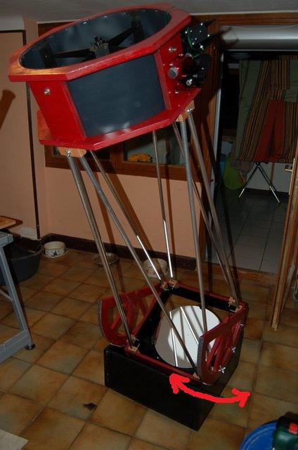

C'a y est , premier assemblage!
Les tubes sont bien sûr un peu trop longs. Demain je ferai la première map sur une cible à 3000 m.
Coté positif :
- il est bien équilibré
- la collimation est faite avec le takahashi sans trop de soucis.
- les mouvements sont très fluides
Coté négatif :
- il y a un petit roulis (voir la flèche rouge) quand on le fait tourner ; en altitude le caisson primaire fait un lèger voyage de droite à gauche, en azimut il y a un phénomène de backslasch.
- un petit manque de rigidité des tubes, mais la collimation ne varie pas entre 0 et 90 °.Alors que demande le peuple...
- les tourillons doivent être renforcés par une tige transversale sur le haut.
A votre avis comment puis-je corriger ce phénomène de roulis?
A mon avis, le 1 et le 3 sont liés . Si les tourillons ne sont pas assez rigides, ils se "tordent" ou se "vrillent" sous le poid du tube et ça engendre un déplacement latéral de la boîte du primaire .
Ou alors, ils ne sont pas parrallèles ou coaxiaux ?
Pour le 2, je ne comprends pas trop ! Si les barres manquent de rigidité, la collim devrait bouger, non ?
Si ça ne bouge pas, c'est que c'est assez rigide !
A moins que tu ne parles de ce backlash ?
