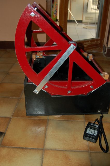

Il y a un petit jeu de 2 mm de chaque coté entre le caisson primaire et le rocker.
Les tourillons font 22 mm.
La barre transversale que je viens de monter a amélioré nettement. Lorsque je fais monter et descendre en altitude il y a toujours un peu de louvoiment de droite à gauche des tourillons par rapport aux patins teflon. Par contre plus de backslash sensible. Malgré tout les tourillons restent un peu flexibles dans le sens de l'épaisseur bien qu'il soient maintenant attachés ensemble. Si il y a une gêne quand j'observerai, je renforcerai les tourillons, avec une barre en alu par exemple.
Si je prends un tube en main pour tourner il flèchit d'environ 5 bon mm avant que le télescope ne tourne donc ça fait du backslash mais si je prend la cage pour le faire tourner, pas de flexion sensible (les 8 tubes doivent se compenser entre eux et travailler en compression/traction ce qui est mieux). Je mettrai une petite poignée sur la cage secondaire.
bon tant mieux. Je crois qu'est venu le temps de passer à l'action. Seule l'utilisation à forts gr vous dira où se situent les performances et les défauts de vote construction. Je crois que si vous continuez à vous poser ds questions sur ci ou ça, vous aller finir par être plus théoricien que pratiquant, ce qui n'est pas ce que vous cherchez !!!!!!!!!! :D:D:D

PS : voici l'encodeur d'azimut de l'intelliscope monté
les oculaires que j'ai pu essayer ou mon PO est le plus sorti sont mon panoptic 24 et le nagler 2,5 avec qui il est d'ailleurs parafocal(tous les naglers et panoptics le sont-ils ?)
Le seul oculaire ou mon petit PO kineoptics ne m'a pas permis de faire la mise au point car ne rentrant pas assez est le 13 mm Ethos. Il manquait un petit mm.
Cet Ethos doit être un des oculaire demandant à être le plus rentré car sur les forums américains cela lui a été pas mal reproché, de nombreuses personnes n'arrivant pas à la mise au point avec leur matériel. Le tir a été corrigé avec les suivants de la gamme.
Et pour terminer, voici l'encodeur d'altitude.
Je l'ai testé ce soir. Difficile de faire une bonne initialisation (W machin = 1,9 ce qui est pas terrible). Je sais pas si ça vient de mon choix d'étoiles (deneb, alpheratz) ou si l'intelliscope ne marche pas bien ou si il n'est pas bien monté. J'ai visé M31, elle était dans le chercheur mais pas dans l'oculaire de 26 mm. Peu mieux faire ?!!!??:(
Aussi j'ai pas vérifié la verticalité. Est-ce la verticalité du télescope par rapport au sol (vise le zénith) ou est-ce par rapport à la monture qu'il faut être vertical (télescope en butée haute) même si le télescope n'est pas exactement vertical par rapport au sol?????
Voilà s'il y a des experts de l'intelliscope, je suis toute ouïe.

Je suis d'accord avec tes remarques, et lorsque la caisse primaire est horizontale, la cage secondaire est horizontale, c'est déjà ça.
J'ai bien relu la doc, elle stipule :
- base leveled (donc base horizontale, petit détail que j'avais pas bien vu)
- tube perpendicular(?) to the azimut axis of the base (donc tube vertical).
(- et comme la base est horizontal le tube pointe au zénith)
La dalle sur laquelle j'étais à déja une pente (écoulement de la pluie). De plus lorsque le tube est en butée je suis loin de la verticale. Donc à refaire correctement. Désolé de vous avoir posé des questions inutilement pour l'instant.:confused:
Par contre je me suis rendu compte, et c'est plus ch...t, que la collimation glissait lorsque l'on penche le tube.
J'ai réglé la collimation idéale à 60° par rapport au sol; lorque je suis vertical l'oeillet à glisser de l'équivalent de sa moitié. pareil dans l'autre sens lorsque je suis à 45°.
Est-ce que c'est normal comme variation, sinon je vois pas d'où ça vient : le secondaire est bien calé, peut être une flexion progressive sous le poids, mais à quel niveau ?
Au niveau des tubes?
Tu as une regle de macon et un comparateur? Dans ce cas tu peux rapidement faire une mesure de la deflexion du tube.
Il suffit de fixer la regle sur la cage primaire, en mettant un renfort eventuellement (une bonne planche de la largeur de la caisse), le tout fixé par des serres joint.
Le comparateur en haut de la regle, avec un support bien rigide. La regle etant positionné pour avoir le maximum de rigidité (partie large verticale).
Le comparateur appuie sur l'anneau, et en descendant on voit la deflexion en direct (du moins une bonne idée de la deflexion).
En fait j'ai mis une règle de maçon pour renforcer les tubes, serré sur la cage secondaire et sur le caisson primaire avec des serre-joints. Résultat idem, ça bouge.
Quelque peu énervé, j'ai tout démonté le serrurier puis remonté en veillant à bien caler la cage secondaire et les tubes dans les attaches sur le primaire (l'ordre des tube n'a pas été changé) et ça ne bouge plus !!!!:o. J'aimerais bien savoir où ça déconnait précisément ? Je crois que je saurai jamais à moins que ça revienne.
Je dois dire que j'étais assez étonné car lors du premier test de collimation que j'avais fait ça bougeait pas ét j'étais plutôt satisfait de la collimation. Donc c'est quand même bon à savoir pour d'autres, le calage des tubes à une influence sur la tenue de la collimation. Je reste quand même sur ma faim car c'est un peu vague...
