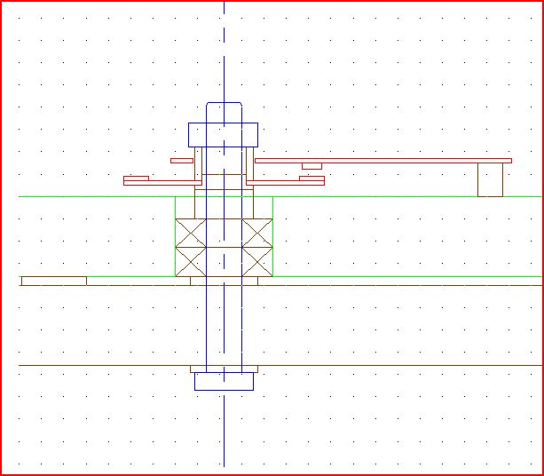

Voyant que la précision de l'intelliscope monté sur le 400 était aléatoire et plutôt mauvaise, une table rase était nécessaire.
La doc en anglais, mais assez claire, précise quelques fonctions test (merci à Yapludenuit pour son aide).
Il est possible de tester la mesure du capteur angulairement (théoriquement un tour complet de la base amène à 360°). Or dans mon cas les 360 ° était atteint bien avant le tour complet.
L'autre test consiste à mesurer la sensibilité du signal reçu par les capteur. là c'était bon, la roue codeuse est à la bonne distance.
Pour être sûr, j'ai vérifié en montant le matos sur mon XT12, et là il était bon ce qui est rassurant : Réponse exacte de 360° correspondant à un tour du XT12.
L'aide de la doc sur les cause de ce dysfonctionnement ont amené à constater que l'axe de rotation était légèrement incliné par rapport à la verticale. Cela se voit car la roue codeuse est plus soulevée d'un coté que de l'autre.
Après avoir ré-usiné le trou central et collé les roulements sur leur partie externe, puis serrer avec vis et rondelle pendant le sechage, l'ensemble est bien perpendiculaire.
Une fois remonté, le système donne tout à fait 360° pour un tour complet précis du rocker.

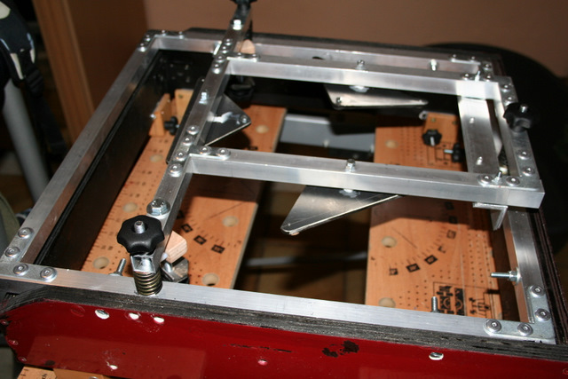

Vu que le barillet en bois subissait quelques déformations bien visibles, j'ai revu l'installation en créant un barillet en alu.
Je n'ai pas modifié lenombre de points, mais plutôt assuré une bonne rigidité. Normalement Plop donne L/36 pour 9 points...
