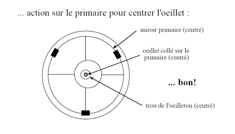

Avant d'utiliser le laser, il fat que le secondaire soit "à la bonne place" dans le tube.
Pour celà, le plus simple (et le moins cher) est de t'offrir un kinder surprise. :be:
- étape 1: déballer l'oeuf et le casser pour avoir accès à l'emballage de la surprise.
- étape 2: garder cet emballage et monter la surprise pour te mettre en confiance sur tes capacités de bricoleur..
- étape 3: séparer d'un coup de cutter (si c'est une nouvelle version) l'emballage et garder la partie la plus grosse.
- étape 4: vérifier qu'elle s'adapte parfaitement dans ton PO
- étape 5: prendre un clou très fin, le chauffer à la flamme et percer le centre exacte du sommet de l'emballage (facile, y'a déjà un petit creux... inrratable!)
- étape 6: mettre l'oeilleton dans ton PO et centrer parfaitement le secondaire tout en vérifiant que tu vois entièrement l'image du primaire (lorsque tu sors le PO, les pattes de fixations doivent apparaitre et disparaitre en même temps)
- étape 7: mettre un p'tit coup de laser pour aligner le primaire.
- étape 8: vérifier que tu es toujours dans les conditions 6, en effet, si c'est très décollimaté, ça risque d'avoir bougé. Reprendre alors 6 à 8 jusqu'à ce que ça soit parfait.
Terminer sur une étoile: tu mets le scope en température, tu prends ton plus fort grossissement, tu regardel'image d'une étoile et tu agis sur les vis du primaire de façon à ce que la tache d'airy soit parfaitement circulaire et concentrique.
Voilààààààààà ^^
NB: tu as le droit de manger l'oeuf pendant que tu bricoles... mais il est préférable de garder les mains propres :be:
Tout à fait Lasilla, avant de toucher quoi que ce soit, on contrôle avec les bons instruments...
Surtout que Geoff voit peut-être tout simplement l'offset du secondaire, qui est un "décentrage" volontaire, et donc nécessaire à un bon réglage.
Pour résumer, le plus important: fabriquer un oeilleton et contrôler qu'on voit bien les 3 ou 4 pattes de fixation du primaire de façon symétrique.
