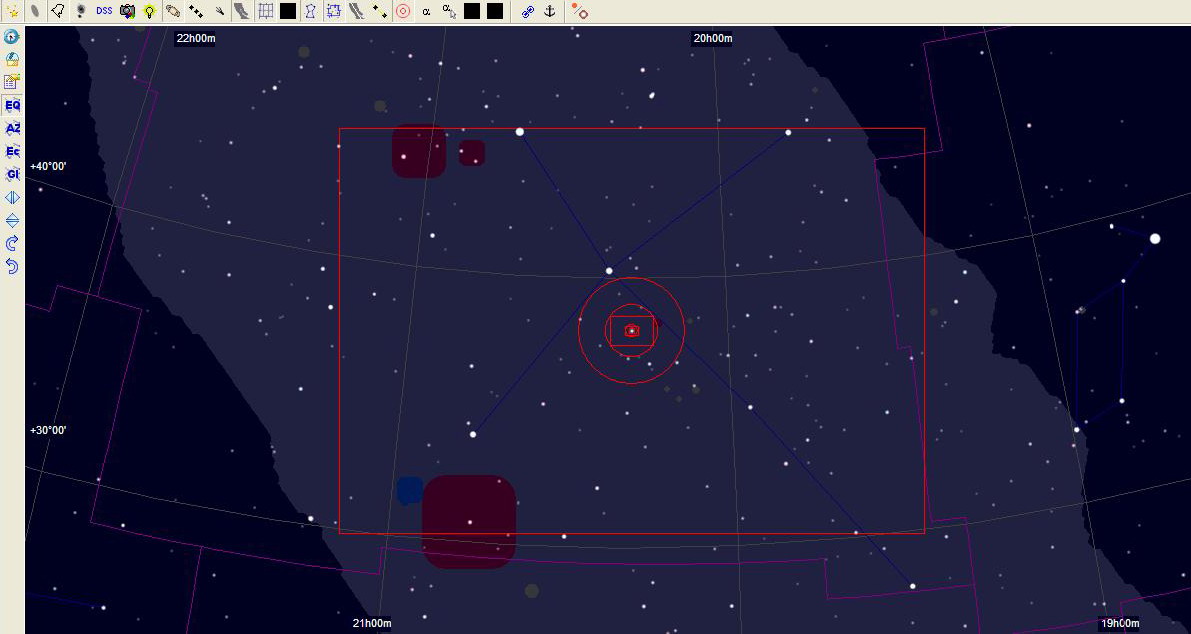

Veux-tu une carte de repérage pour cadrer la photo?

Une image de "Ciel" est plus simple qu'un long discourt.:p
Très simple à trouver non?;)
Le grand cadre correspond à un EOS 300 à 400D avec 56mm de focale.

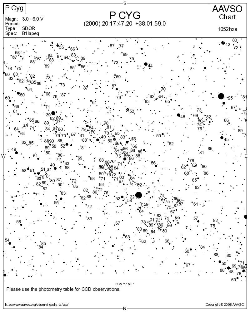

Pour avoir ensuite une carte avec des etoiles de comparaison :
http://www.aavso.org/observing/charts/vsp/
en voici une avec un champ de 2°
http://mira.aavso.org/cgi-bin/vsp.pl?action=render&name=p+cyg&ra=&dec=&charttitle=&chartcomment=&aavsoscale=Choose&fov=120&resolution=150&maglimit=11&north=down&east=right&othervars=&chartid=&Submit=Plot+Chart

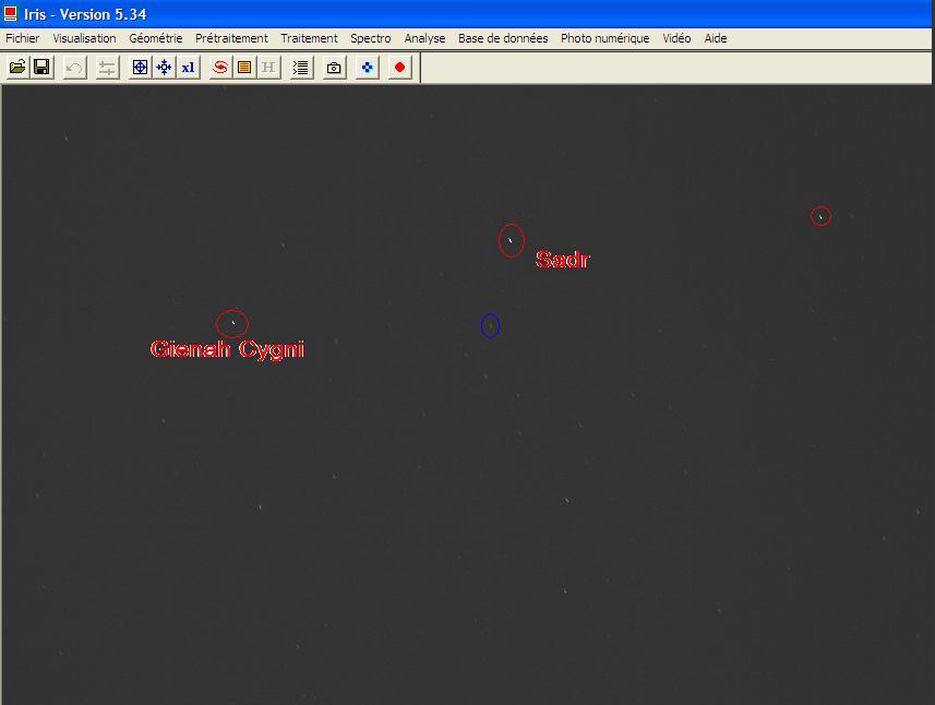

Avez-vous reconnu le cygne sur mon image?:?:

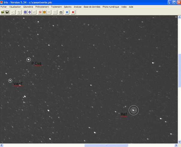

Nous avons une image couleur du champ, vous remarquerez la translation et la rotation sur l’ensemble des images. Ces pour cette raison que nous avons utilisé la registration globale avec toutes les étoiles du champ.
Sauvons cette image avec le nom suivant PCyg20081111 pour conserver une trace de cette observation.

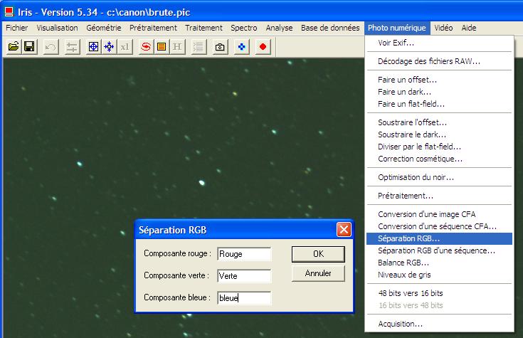

Nous allons extraire la couche verte avec la commande suivante :
Menu>Photo numérique>Séparation RGB
Apres validation nous avons 3 couches dans les fichiers respectifs: Rouge, Vert et Bleue.
Nous rechargeons l’image vert avec :
>Load Verte
Nous allons maintenant dans

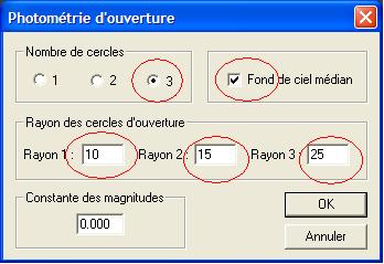

Menu>Photométrie d’ouverture
Avec l'aide de la carte A
Nous validons pour effectuer la mesure sur la référence.
Vous remarquerez que je prends un cercle de mesure large pour tenir compte de l’étalement du à la déformation optique qui est importante en bordure de champ. On perd en précision de mesure à cause du bruit de fond mais nous avons la certitude d’avoir l’ensemble du signal. Si vous ajustez sur une fenêtre plus petite vous constaterez un écart inamissible avec la précision requise.

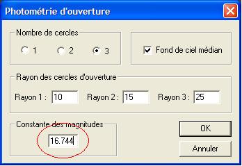

Vous trouvez une magnitude instrumentale de -11.808 (ou autre suivant vos images) Nous allons soustraire cette valeur à la magnitude réel de notre étoile de référence. Suivant les Valeur AAVSO 4.936 mag V
La constante de magnitude est donc égale à :
Mag Cat – Mag Mes = Constante de magnitude
4.936 – (-11.808) = 4.936 + 11.808 = 16.744
Nous allons à nouveau dans le menu de photométrie pour saisir cette valeur
Menu>Constante de magnitude
Nous pouvons maintenant mesurer notre variable et contrôler avec l’étoile de contrôle proche.
La variable est à magnitude 4.828 et l’étoile de contrôle est mesurée à 5.573 pour 5.564 annoncé par les données AAVSO.
Vous pouvez tester d’autres étoiles du champ pour estimer le niveau de précision qui devrait être autour de 0.02mag.
Il ne reste plus qu’à refaire cette opération à chaque début de nuit sur environ 50 jours pour constater les variations sur une période.;)
