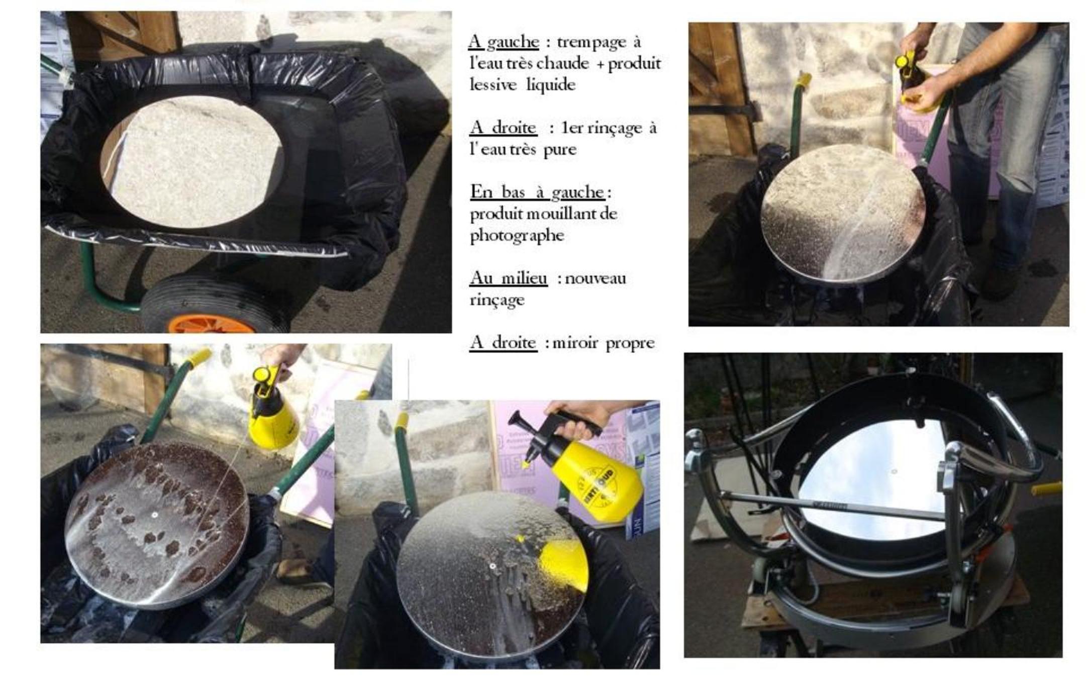

Bon , ben j'me suis lancé ! J' avais l' impression de perdre un peu en qualité "vision" et mon miroir semblait sale , donc nous avons décidé , Pierre Yves et moi de nous lancer dans l' aventure !
D' abord un trempage dans de l' eau très chaude mais pas bouillante additionnée de produit vaisselle liquide pas trop agressif !
Puis faire " tourner " à la manière d' une battée de chercheur d' or !
Puis , pulvérisation d' eau déminéralisée très pure pour rinçage !
Puis pulvérisation de " produit mouillant" spécial photographe pro !
Puis re-pulvérisation d' eau déminéralisée très pure pour rinçage !
Puis séchage à l' air !
Puis retour du fauve dans sa cage !
Si il y a des questions , n' hésitez pas !

Après un 1er essai qui abonde dans votre sens , nous nous sommes aperçus que le produit mouillant , mis directement sur le miroir non rincé ( donc AVEC encore des traces de produit lavant ) avait tendance à mousser beaucoup ! Une mousse très fine qui ressemble presque à une crème , et au sèchage , de très belles irrisations restaient sur le miroir ! La pulvérisation du produit mouillant n' arrivait pas à éliminer totalement la micro pellicule de produit lavant ! Il n' est d' ailleurs pas prouvé que ces irrisations auraient gêné l' observation , mais nous avons préféré recommencer !
Je vous ai donc délivré ici la procédure " validée" en vous évitant l' histoire de nos errances !
Pour confirmer , le produit mouillant " divise " toutes les gouttes d' eau en micro-micro goutelettes qui sèchent beaucoup plus vite et évitent la ( ou LES ) grosse goutte que l' on avait pas vu et qui se transforme en séchant en une belle verrue ( qui force à recommencer) !
De plus cette méthode de lavage m' a semblé suffisament "respectueuse du miroir" , pour que je souhaite en faire profiter quelques uns !
voili , voilou !

Pas con l'idée de la brouette mais à condition d'avoir une brouette relativement propre.
La brouette utilisée avait déjà bien vécu sa vie de brouette , mais un très grand sac poubelle l' isole complètement ! Autre détail , il nous a fallu mettre 2 cales en bois au fond car le miroir ne rentrait pas ( hauteur des cales : env. 6 ou 7 cm ! )
