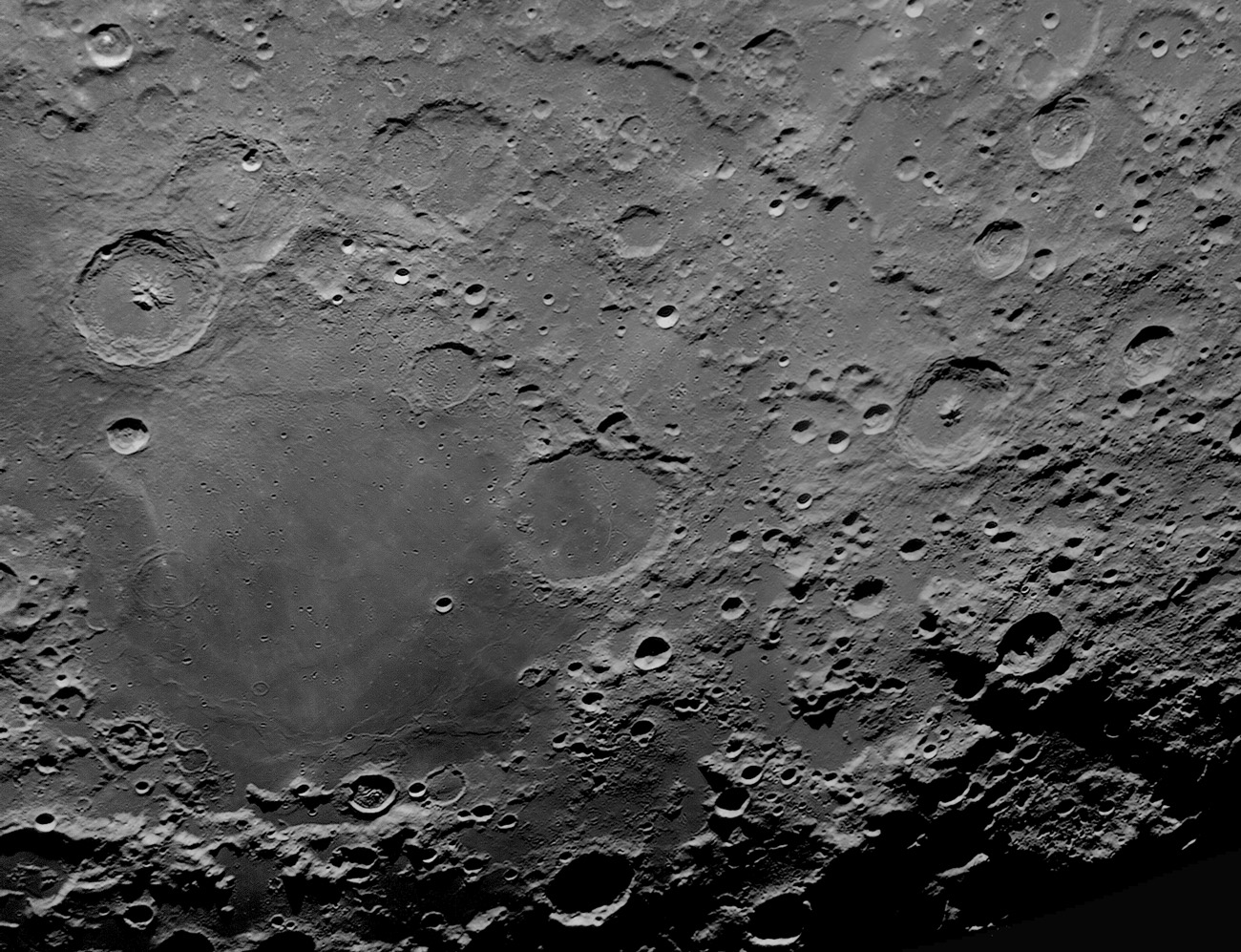

mais du 18/10/08, pour cause de meteo pourrie je retraite des AVI du 18 octobre et vous propose une mosaique de la mer du nectar
2 images 1280x1024 avec pl1m a f/d 15 au newton 200,registax 150 im/400
en esperant voir revenir le beau temps ,cette lunaison et compromise sauf surprise
merci de vos commentaires
dominique
Je suis désolé , et je m' excuse si je dis une bêtise !
D'abord mes (plus que) sincères félicitations pour la QUALITE de cette photo ! C' est
d' ailleurs sa beauté qui a fait que j' ai envie d' en savoir plus !
Pour mon plaisir perso , j' ai ensuite donc cherché des renseignements sur cette région et ..........je me suis perdu : on dirait que ta photo est un reflet miroir de
l' original !
En effet pour correspondre à l' atlas virtuel de la lune , il faudrait "retourner"
l' image ( pour la voir "de dos" ou de derrière ) en repliant le haut vers le bas !
Comme si la "pellicule" avait été dévellopée à l' envers ! Je me fais sûrement mal comprendre , mais ça me chagrine ! Si tu as une explication , merci d' avance !
Salut Human,
Avec une rotation de 90° dans le sens horaire de la photo de Domi69, tu retrouves tes jeunes : Fracastor en bas, Beaumont à droite, Théophile au-dessus de Beaumont, etc...

Dans l' atlas virtuel de la lune tu as 2 boutons dans la barre d'outils qui te permettent de basculer le haut, bas, gauche droite
tu peux aussi faire le poirier mais c'est plus dangereux ;)
Bon , après un poirier très esthétique et athlétique , bien que chancelant sur la fin
(avant que je perde connaissance ) et deux heures aux urgences , me revoilà ! J' ai testé la rotation sur paint ( moins scabreuse ) et je m' y retrouve un peu mieux !
J' avais surestimé mes neuronales capacités et en projetant par anticipation ce que me donnerait cette "rotation", il me semblait que ça ne correspondrait toujours pas ! j'aurais dû tester AVANT de vous déranger ! Désolé , et encore Merci !

Eh bien ça marche pô avec moi, après rotation de 90° (dans le sens horaire), il y a toujours (c'est logique) un truc qui cloche: l'inversion miroir.
Aux jumelles, le trio Théo, Cyrille et Catherine se trouvent à gauche du Nectar, Théo en haut.
Je ne pige toujours pas, la photo c'est comme si prise avec une lunette?

- le contraste luminosite n est pas top : je bataille de ce cote là ;tous vos conseils me seront necessaires
-j ai fait une rotation de 90 degres pour mieux la presenter a l ecran ; mais... il ya aussi une inversion droite gauche qui est due a ma meconnaissance des parametrages de QGvideo (flip horizontal???)
merci encore

Au temps pour moi, tu as raison.
Avec ces inversions E-O, N-S, jumelles, lunette ou télescope, j'ai tendance à m'y perdre.
Manque d'expérience de ma part. :confused:

non c'est toujours grisatre pour moi (ne le prends pas mal hein mais ça me gêne toujours prés du terminateur) mais par contre la resolution est fantastique
tout a fait d accord avec toi ,je ne suis pas tres doué pour l utilisation des logiciels de ttt photo, mon image finale mosaiquée est assez sombre ,donc j essaie de l eclaircire et d augmenter le contraste mais a chaque fois ca donne le meme resultat :plus de contraste ,image plus claire mais grisatre , ce soir je posterai l image originale;
tous les conseils seront bons a prendre
merci

ps : j oublie de dire que j utilise un filtre jaune car avec un rouge je perd trop de lumiere

en fait rotation volontaire de 90degres pour la visualisation a l ecran et inversion drte gauche involontaire ! il doit faloir decocher ou cocher flip horizontal dans qgvideo
