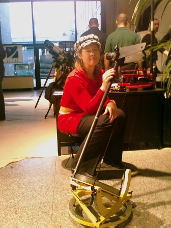

Leymurie, le gros problème avec ce type de dobson, c'est qu'on ne peut y ajouter de jupe pour la buée et pour les lumières parasites, donc il faut habiter dans l'Atacama pour ce servir de ces télescopes :(
Quand à la photo de Newton, il voulait juste la demoiselle sur son cliché :be:
Je me demandais juste si ce type de dobson portait un nom particulier.
Remarque, pour la jupe,
avec des ceintres en osier dans le tissus,
4 ou 5 attaches le long de la barre
et un anneau autour du secondaire, c'est jouable.
Non, je ne crois pas ou bien peut-être "mono-tubulaire" :?:
