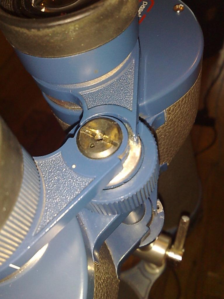

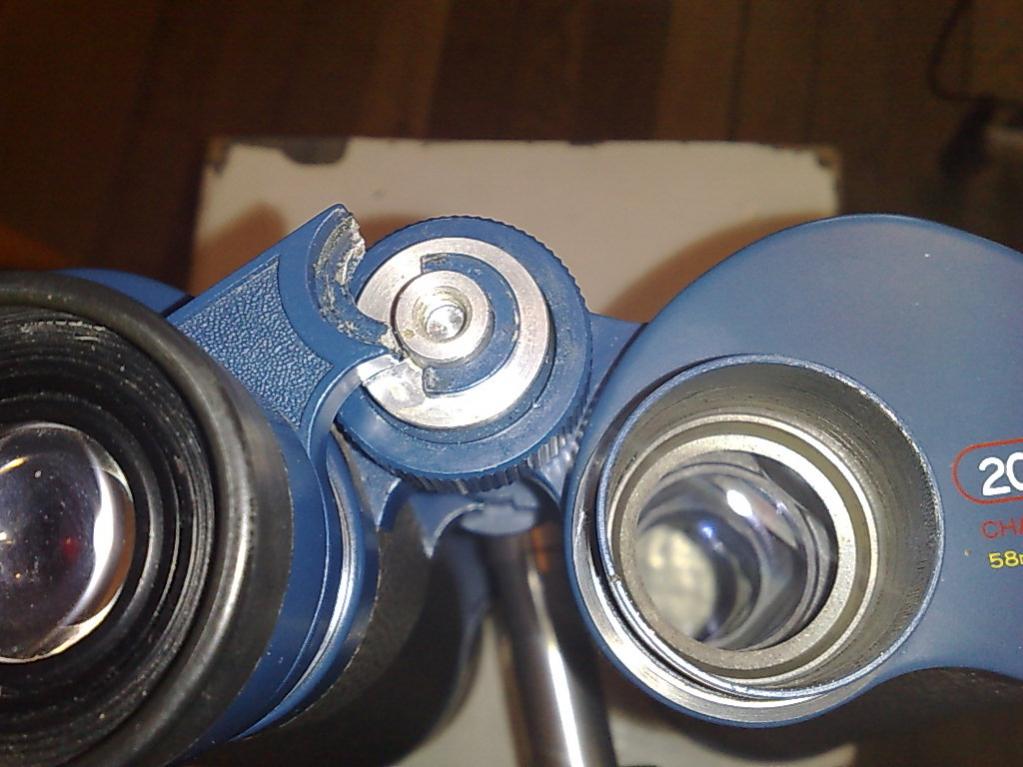

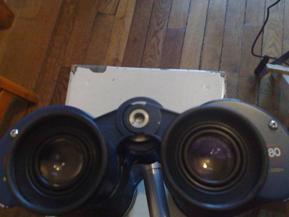

bonjour,

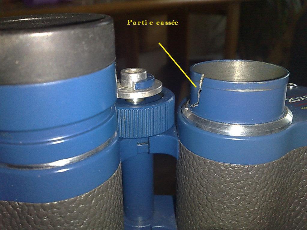

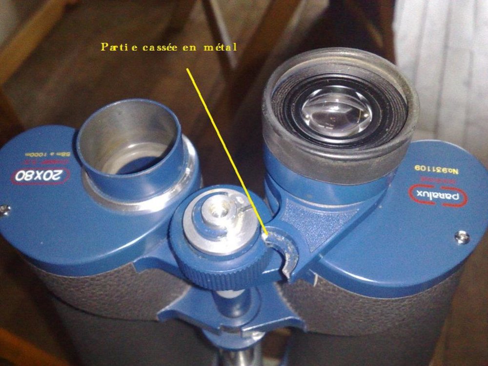

Je viens de d'acheter des jumelles paralux 20x80 à la braderie des rencontres du ciel et de l'espace à la cité des sciences il y a quelques jours.
Le vendeur me les a vendu 75 euros en m'indiquant que "l'axe était cassé" mais que rien n'y changeait à l'observation, juste qu'il fallait tourner la vis de réglage doucement.
En arrivant chez moi j'ai eu l'occasion de les tester, le probléme est que les occulaires ne reculent pas solidairement quand je tente de faire la netteté.
Voici qq photos pour voir de quoi il s'agit, j'indique que je suis totalement novice et ces jumelles sont mon premier investissement. Cependant j'aimerai savoir si il y a un quelconque moyen de les réparer. Je les ai démonté et j'ai repérer deux choses la cassure au centre et au niveau de l'armature de l'occulaire droit (pas sur du terme employé.)
Puis je trouver des piéces de rechange chez Paralux ou est ce que j'ai une chance de pouvoir la réparer?
Merci.:confused:
J'attends vos conseils.

Pauvre vieux, elles sont bien cassées. J'espère au moins que tout ce qui est cassé se voit...
Bon, concrètement, étant donné la précision de ces assemblages, je ne vois guère d'autre solution que les envoyer au SAV Paralux. Et au final elles te coûteront le prix normal.
Achetées à un particulier ou un professionnel? En tout cas, j'essaierai de le retrouver pour me faire rembourser. Car dans cet état, 75 € c'est très cher... Ceci dit, les avais-tu essayées pour vérifier ce que te disais le vendeur... il risque de dire que c'est toi qui au moins a agravé la casse par manque de précautions.
Sinon, je ne veux pas t'inquiéter, mais comme GéGé, je ne peux m'empêcher d'essayer d'imaginer ce qu'elles ont du subir pour se retrouver dans cet état... et ce que j'imagine ne me rassure pas pour les parties non visibles.
A titre indicatif, récemment on m'a indiqué que le simple démontage/remontage d'une paire de jumelles pour nettoyage revenait à 150 €.
Bon, pour positiver, il y a l'usage en monoculaire...
Tu aurais du au moins les tester lors de l'achat, surtout dans une braderie, d'autant plus que le vendeur t'avais prévenu de la casse, il n'est pas malhonnete (bien que son prix soit gonflé).
C'est tres tres difficilement réparable si tu n'as pas les outils et la compétence, et en SAV ca te couterais le prix d'une paire de 20x80 chinoise au moins (voir plus).
Il faudrait refaire le fut de l'oculaire droit, et rebrasser la partie cassée du pontet d'oculaire gauche (oui on peut braser de l'alu, avec une brasure specifique).

Bonsoir tu sépare les deux futs et tu fais un monoculaire avec celle ou il y a le réglage de dioptrie. Il faudra mettre peut être une tige filetée avec des boulon pour bloqué la mise au point qui ne servira plus.
Un peu comme ça :
Bonne soirée.
Luc.;)

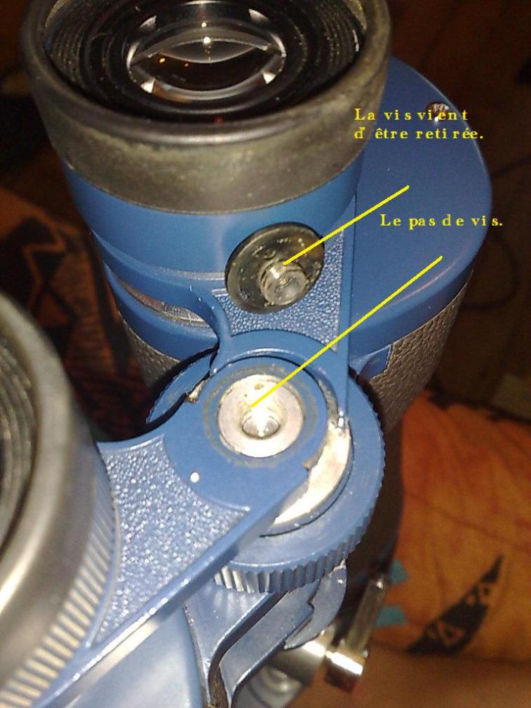

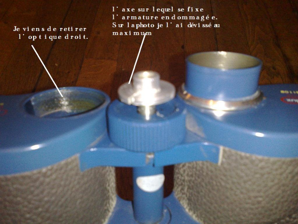

Sur la photo 1 dans l'axe est ce qu'il y a un pas de vis ?

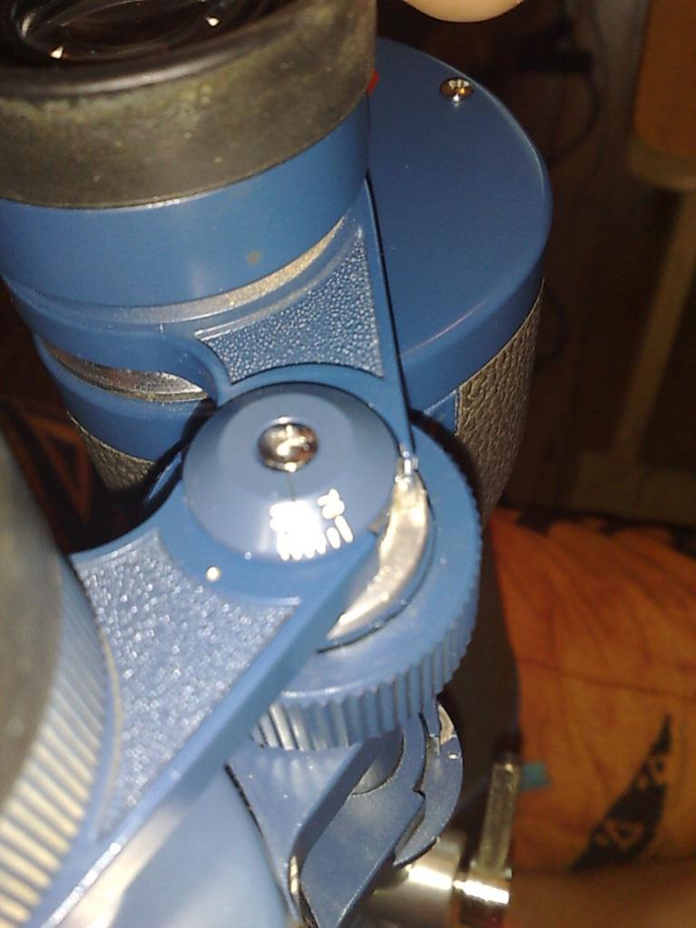

En ce qui concerne l'axe des jumelles (photo 1) la partie grise au centre et un pas de vis effectivement, j'ai refait qq photos pour résté précis.

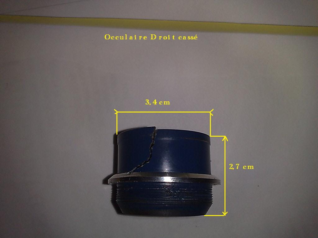

Tout d'abord je suis agréablement surpris de voir tant de considération pour assister ceux qui comme moi sont à la traîne avec leur questions de débutants.

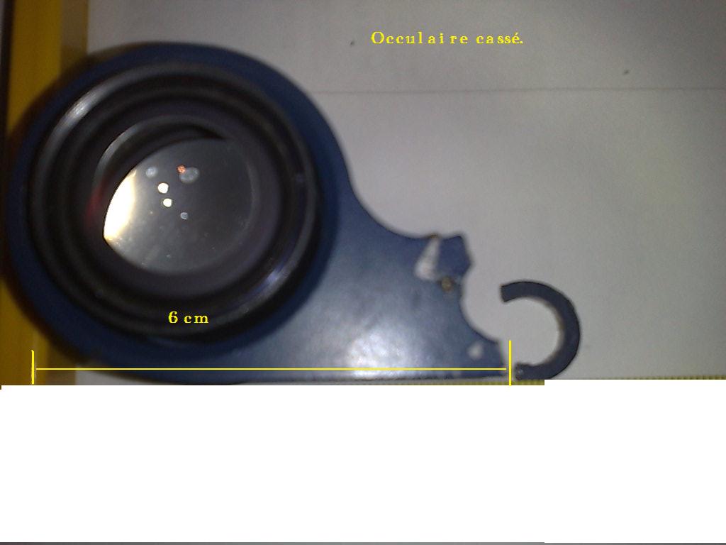

Merci à Hb38 pour tous les renseignements que tu as pu trouvé au sujet de mon soucis, j'avais pensé à la colle sans connaitre de marque vraiment performante, et la surface à encoller et tellement petite que je ne suis pas sûr du résultat.

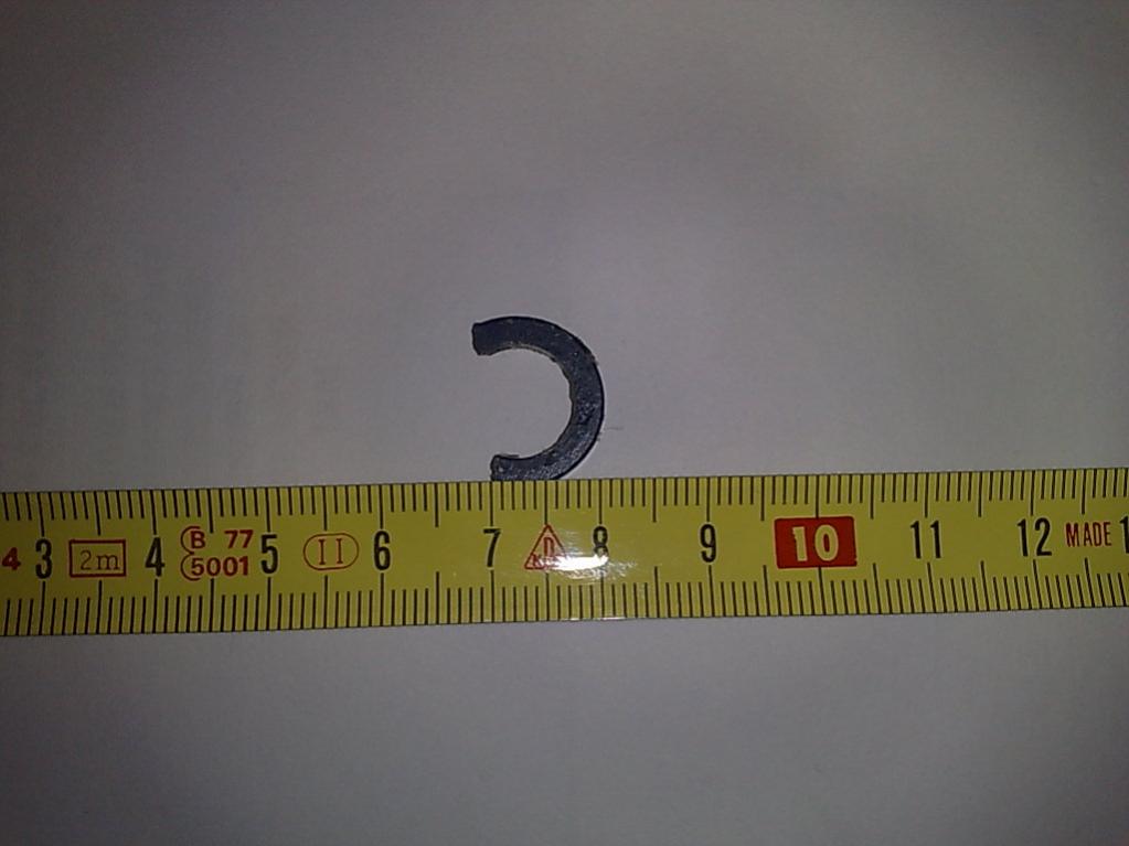

Voila des photos qui seront peut être plus précises pour juger des dimensions des piéces endommagées.
