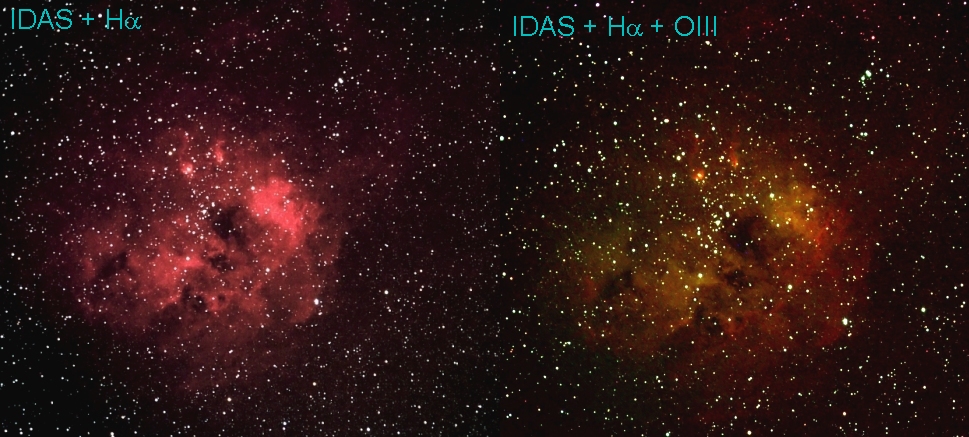

Bonjour Sylvain et tous,
Le Ha, l'oeil n'y est pas très sensible et il voit mal les dégradés.
Combinant le rouge du Ha et le vert du OIII, quand il y en a, tu as du jaune, couleur à laquelle l'oeil est le plus sensible.
Un peu plus ou un peu moins de ces 2 couleurs et tu auras des dégradés de jaune-vert ou d'orange ou de rouge-orange que l'oeil percevra mieux et qui feront mieux ressortir les détails des nébulosités.
C'est ce me montre mon expérience naissante avec l'utilisation des filtres Ha ou OIII.
Amicalement.
Jacques.
