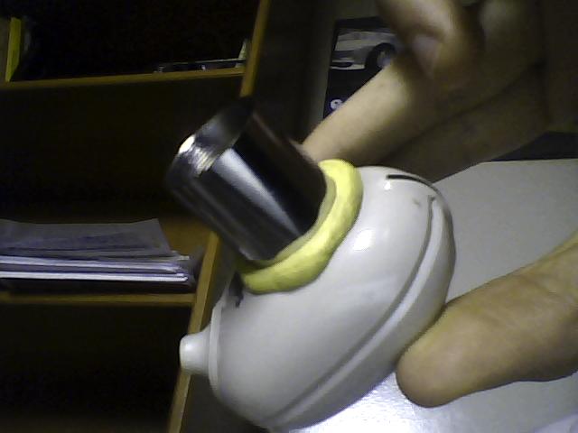

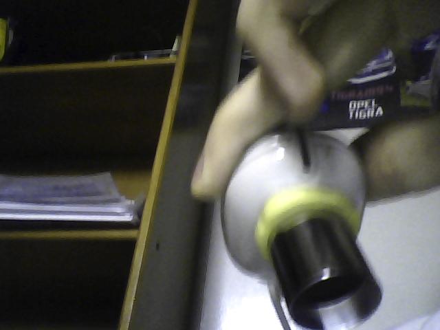

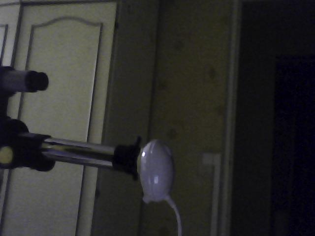

Ce matin je réfléchissais à comment faire de la photo au foyer sans mettre de barlow , adaptateur ou je ne sais quoi:?:. La technique consiste a retirer la lentille de la cam, prendre la jupe d'un oculaire et la mettre sur le contour du capteur et pour que ca tienne il faut mettre de la patte a fixe sur le contour. Faite moi par de vos avis;)
es tu sur que le centre du capteur passe bien par le centre optique du porte occulaire ?
Je sais pas si ton montage est tres "droit" mais deja ca te permettra de faire de la photo au foyer
Serious a raison, un alignement ( presque ) parfait de la combinaison optique ne peut passer que par un montage mécanique précis.
Tu obtiendras certainement des images avec ton montage, mais il y a risque de distortion.
Oui, cela permet de commencer facilement, regarde déjà ce que cela donne. mais si c'est imparfait, on t'a dit ci-dessus pourquoi.
Et est-ce bien stable (fixe) quand tu tournes la monture?
j'ai fait exactement le même montage et cela fonctionne très bien depuis + de 6 mois
l'avantage avec la jupe d'oculaire c'est aussi le filetage pour monter l'IRCut
moi je l'ai fait au silicone
