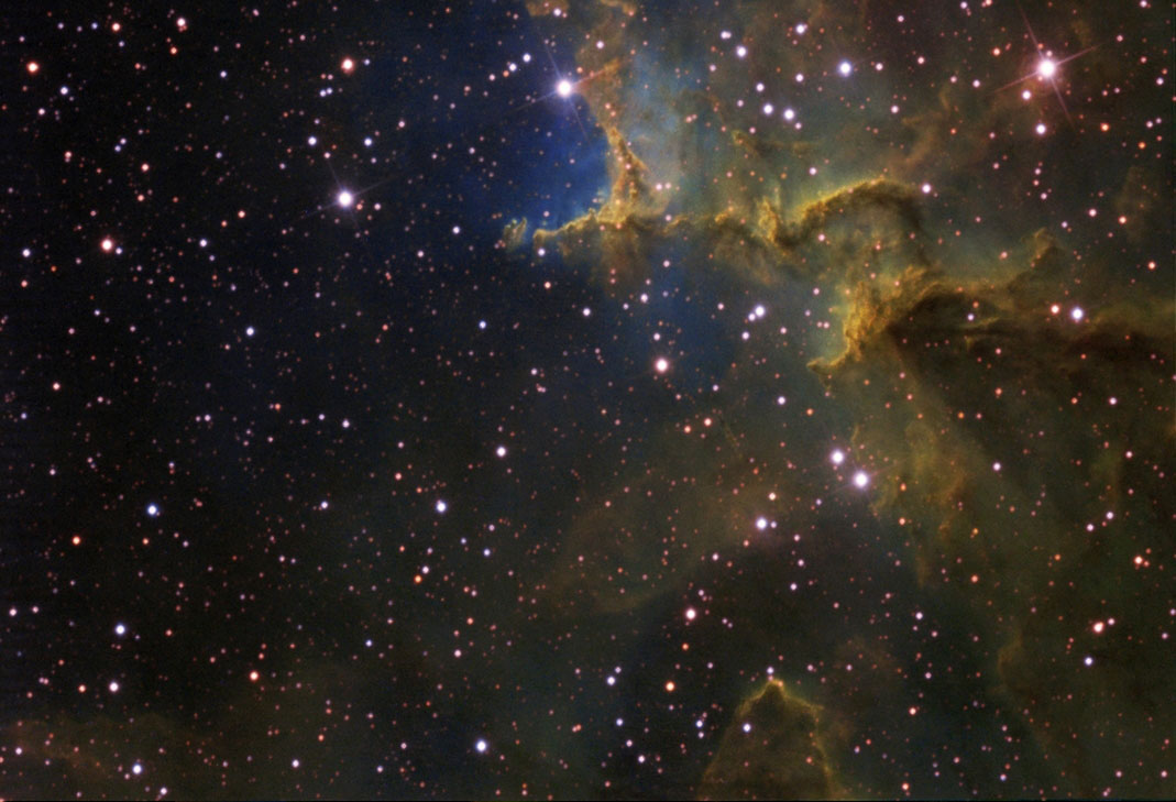

Le RC est toujours chez moi, la turbulence locale se voit vite avec ce genre d'instrument, entre 3 et 5 de FWHM ! mais je fais avec, je compense également le manque de détails par des temps de pose pharaönique
Voici donc la 1ere image montrable avec le couple RCos Truss 12,5" et la ST10xme derriere un réducteur 0,75 AP.
Cette partie de la nébuleuse du coeur est très sympa et en même temps assez originale à cette focale et avec les filtres narrowband.
Données techniques :
Object : IC1805
Common name : Nébuleuse du coeur
Date : du 29/09 au 25/10 2008
Time : 21 h à 5 h
Optics : Télescope Rcos Truss 12,5"
Mount : Paramount ME Numéro 1
Location : Orange Observatory
Seeing : FWHM de 3 à 5 arc sec/pixel (ccdinspector)
Ccd : ST10xme
filter wheel : CFW10
filters : Astrodon SII HaOIII true color
Réducteur AP 0,75
Focuser focusmax
Temp. out : 10 °
Temp ccd : ???
Total exposure : 28 h
SII 54 x 10 mn bining 2x2
Ha 46 x 10 mn bining 2x2
OIII 68 x 10 mn bining 2x2

cherchez l'erreur ?????
celui qui gagne aura une heure de remote à l'oeil

C'est quoi cette température ccd inconnue ?
Très belle image, dommage pour la panne de ccd .... par contre chercher l'erreur ben là je ne vois pas donc la "remote hour " ne sera pas pour moi.

Pour l'erreur heuuuu je passe ... nan aller je tente ma chance : t'a tout fait en binning 2x2 et ta full fait la réso complète de ton capteur, tu l'a donc agrandie 2x .... bref c'est pas une erreur je pense, mais ce ne sera pas ma première bêtise ;)

Pour l'erreur le ridicule ne tue pas donc je dirais mauvais filtre pour les emissions de souffre donc pas assez rouge dans le centre.

Mouf a trouvé l'erreur :) hé oui j'ai tout fait en binning 2x2 mais la full fait en fait deux fois la taille normale ! bien joué Mouf.

l'image est comme d'habitude superbe, mais il y a comme de rayure sur tous le coté gauche de l'image sur le bord, est-ce que c'est la nébuleuse qui est ainsi ou est-ce un problème technique?
Salut Franck,
Ben disons que la sonde de T° est partie dans les tours m'annonçant des T° ambiantes de 25° alors que j'étais autour des 5° ! puis après la gestion de la T° a commencé délirer, monter descendre pour mieux remonter...... du coup la ST10 est repartie aux US pour réparation. Du coup je n'ai pas pu utiliser les darks pour faire mes prétraitements, la fonction cosmétique de Deepskystacker m'a bien aidé sur ce coup là :)
Nicolas Outters
Vincent
J'ai récupéré des vieux offsets car plus de st10 en main ! bizarre que tu vois ça , ton écran doit vachement éclaircir car je ne le vois pas chez moi.

Possible que mon écran soit mal calibré, car même la luminosité réduite au maxi, je le vois toujours.
Vincent
sinon en effet je vois aussi les rayures et j'ai pourtant un écran assez bien calibré... bizarre (mais très discret, j'avais pas fait gaffe au premier coup d'oeil...)

magnifique resultat tout de mm nicolas, juste les aigrettes roses qui me titillent un peu, mais pour le reste...respect, quels effets de profondeur, on s'y croirait.

Dis moi est ce que ca t'embête de prendre un peu de ton temps pour mettre en ligne les 3 couches après addition et avant combinaison histoire que je puisse me faire une idée des différences de signal ?
En ce qui me concerne je n'ai presque rien pour les couches O3 et S2. Mais c'est vrai qu'avec 80mm c'est peut être un peu prétentieux de faire du narrow.:confused:

Impression de relief trés marqué !
Beau shot.
j'ai tout de suite également été impréssionné par cette sensation de relief
je ne sais pas c'est peut etre du au fond bleu et aux étoiles rouge ?
ou bien t'as un traitement spéciale pour donner un tel rendu ?
en tout cas chapeau bas, j'ai été impressioné par la photo, puis j'ai regardé qui était l'auteur, et je me suis dit normal, qui d'autre peut prétendre faire ça :)
alors je me suis tourné vers le poster / calendrier 2008 d'astro mag et j'ai admiré M42 de notre vénéré Nico :god:

L'erreur ... Le cadrage ? ^^
en bin 2x2 :p
