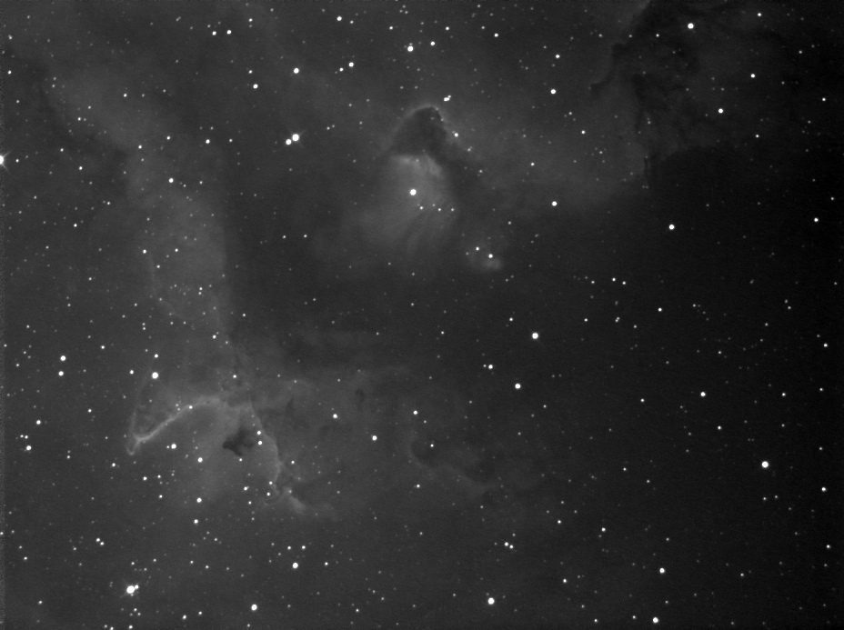

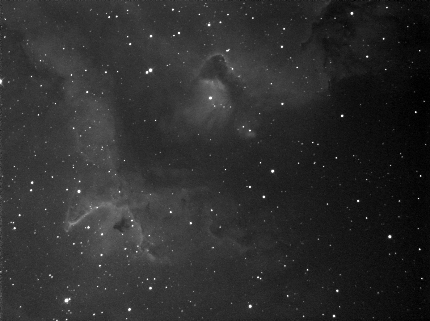

En périphérie de IC1848 dans cassioppée se trouve une nébuleuse que carte du ciel identifie comme lbn673. Une moucheture en bas à gauche évoque le canasson à l'envers. Comme quoi il sont nombreux dans la galaxie et bien cahé en plus.
L'image est une médiane d'une série de 13 images de 10mn en h-alpha au foyer 800mm d'un newton ouvert à 3,9. Caméra Artémis 285. Postraittement et ajustage des seuils avec astroart 4. Dés que je peux je colorise avec du OIII et du H-béta.
La full : http://www.webastro.net/upload/images/5479-1226992030.jpg

Très belle image! Y'a même une ébauche d'hyppocampe en haut à droite:D
Aller, mint'nan que le cabanon est opérationnel fait toi plaisir et fait nous profiter..;)
Ah oui, l'hyppocampe en haut à droite. bien vu !
C'est intriguant toutes ces nébuleuses obscures. Elles dessinent telles des ombres chinoises des motifs que la clarté ne peut créer.
Un peu plus de focale sur le petit canasson serait spectaculaire.

Effectivement ça serais assez spectaculaire mais quel est ton imageur ? Ou plutot c'est un beau 200 mm mais de quelle manufacture ? :p

Remy : C'est fait au foyer 3,9 newton d'un cn212 (takahashi) et autoguider par un mak127 et une pl1-m sur une em200.
Franck : ben je vois pas qui a pas loin de 1500 de focale et une bonne ouverture pour pas poser trois plombes en h-alpha ;). Je regardes la fwmh au moment de la mise au point en mode vidéo sous astro art.

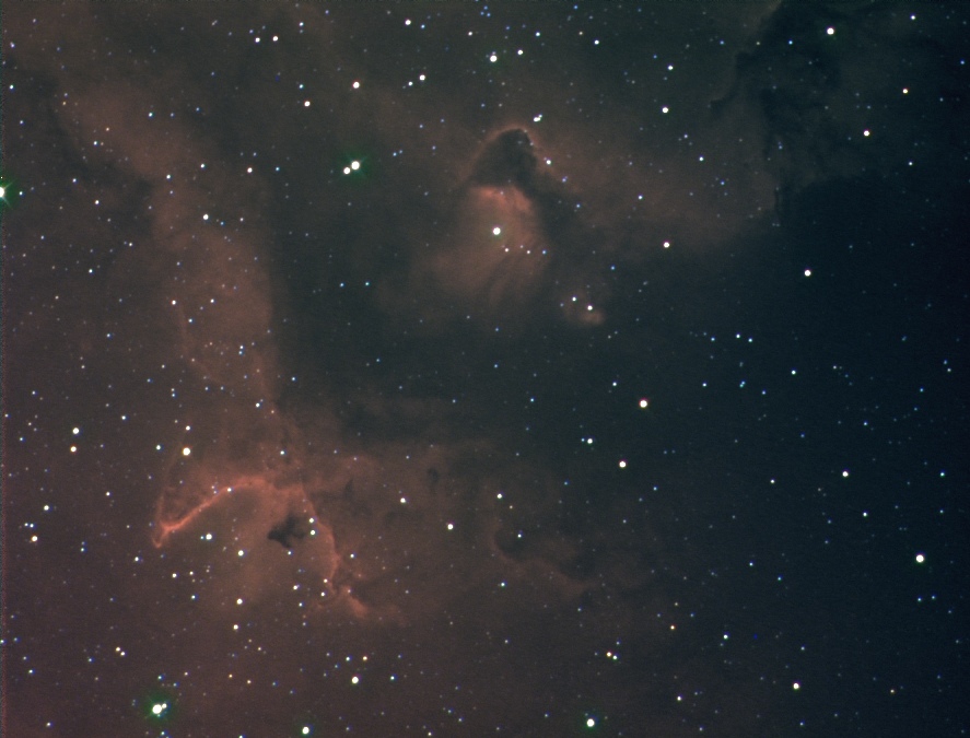

j'ai colorisé l'image avec le vert de l'OIII (lumicon) et le bleu de l'h-béta (astronomik). Malheureusement je n'ai pas fait attention lors de l'acquisition en bin2X2 (33mn en 11X180s) que certaines étoiles étaient saturées, surtout avec l'oIII. D'oû quelques étoiles vertes !:b:
A refaire avec des poses unitaires moins longues ou en bin1X1, la région mérite encore quelques poses.
Donc en résumé, 13X10 mn pour le h-alpha en luminance
11X3 mn en bin2X2 pour OIII (vert) et h-béta (bleu)
Bin2X2 de la couhe L pour le R
Yeah, la couleur apporte beaucoup de contraste je trouve, les zones claires ressortent d'avantage.
Certains endroits sont bleus sur la droite de l'image et les étoiles sont un peu vertes c'est sûr mais les filtres utilisés qui sont pour le visuels ne sont-ils pas responsables ?
Sur la couche verte ceratines étoiles étaient saturée. 180s en bin2X2 à travers un OIII tres sélectif ont conduit à la saturation ! Je m'y attendais pas, ce n'était pas le cas sur h-béta. J'ai fait le choix de désaturé complètement la couche verte (contraste couhe V dans AA4). Bref de la bricole due à de mauvaises acquisitions. Donc à refaire.
