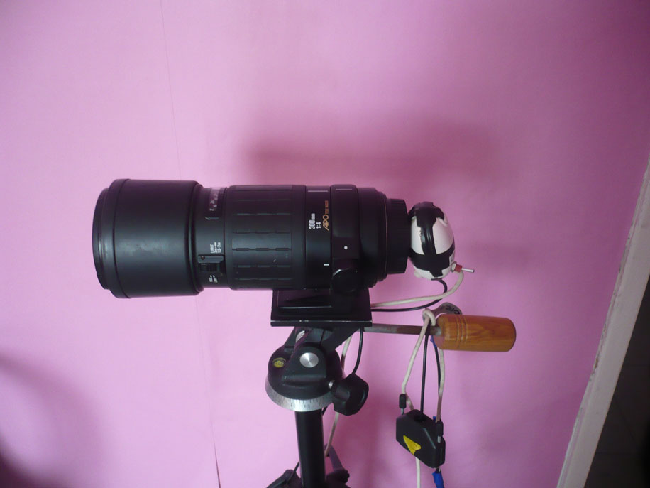

J'ai fabriqué ma bague adaptation avec un bouchon d'objectif photo Canon 350 d, et un filetage au pas 42 mm récupéré sur un adaptateur afocal Meade.
La première photo
-une to u cam pro modifié LP sur le 300 mm, mais bon je t'avoue j'ai un peu trop galérer en autoguidage avec cette config
La seconde photo
-La PL1 M sur le 300 mm, que du bonheur!!!
J'ai découpé le bouchon un petit peu moins que le diamètre du filetage, j'ai clipsé le filetage dans le bouchon, il est bloqué dans le bouchon par le rebord, j'ai dévisé le nez (31.75) de la caméra et je n'ai eu plus qu'a viser la caméra sur le filetage.
Pour le back focus, j'ai une grande plage de mise au point sur le télé, je suis mis au point à la graduation 5 sur le télé (photo 2) un tout p'tit coup de le fonction focus sous Guide Master et voila!!!
Pour la fixation du télé sur la seconde platine, j'ai tout simplement utilisé l'adaptateur (anneau) au pas kodak, en perçant un p'tit trou dans la platine, j'ai récupéré une vis au pas kodak (qui été sur l'anneau vendu avec l'ED 80), une ou deux rondelles, on vise très fort et voili!!!!

Comment as tu fait pour fixer ton obj sur ton tube?
Salut !
Je me demandais : l'interface de guidage est-elle nécessaire? Ou un PC portatif ferait-il l'affaire ?
