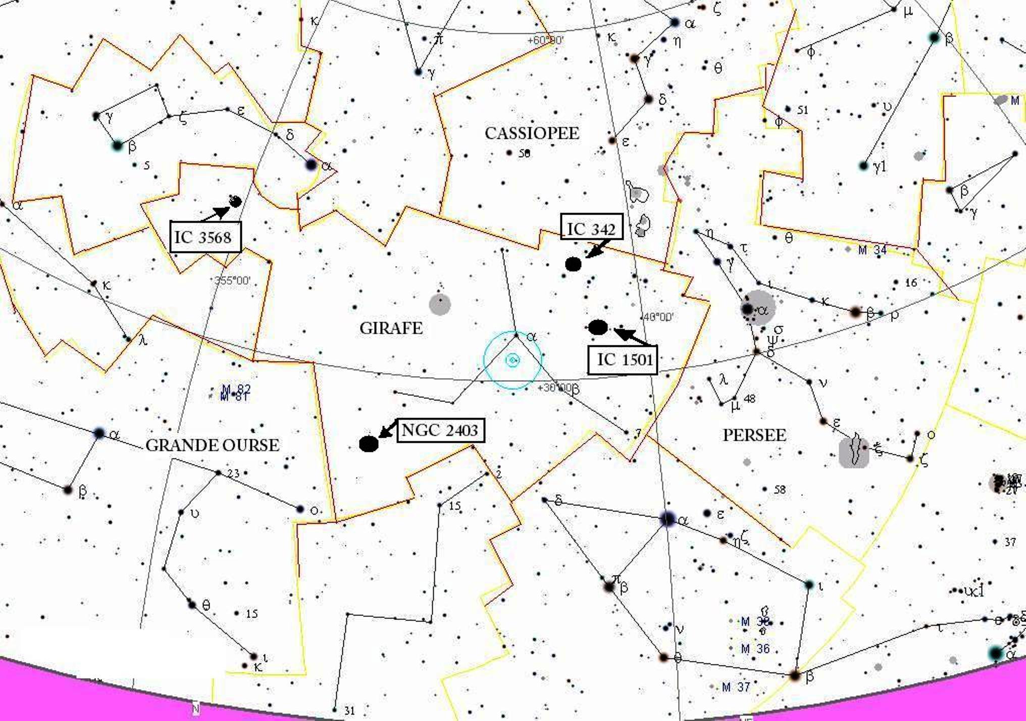

Voir carte générale :

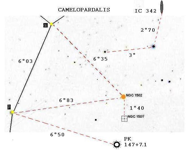

Donc sans grand intérêt au télescope ! Quoique NGC 1501 (par exemple) soit un bon repère pour trouver la NP NGC 1502 ! Et IC 361 pour PK 147+7.1 !
Les Nébuleuses Planétaires au nombre de trois nous intéresseront plus :
Pour NGC 1501 : faire un triangle équilatéral avec comme base Alpha et Béta Cam.d’environ 6.5° de côté, dont la « pointe » irait vers l’Est –Sud-Est ! NGC 1502 est à la pointe de ce triangle ! NGC 1501 est à 1°5 au sud de NGC 1502 !
D’après l’excellent site de « Gérard » :
« Cette nébuleuse planétaire est visible au T250 comme une boule assez brillante, homogène et de coloration vaguement bleuâtre. Sa centrale n'est pas visible. Au T300, la couleur bleue est plus prononcée, un fin trait périphérique plus brillant surligne un centre plus sombre. La centrale est visible en vision directe. Belle nébuleuse ! »
Pour PK 147+4.1 : Petite nébuleuse planétaire qui est visible au T300. Elle forme un petit disque peu lumineux, uniforme et sensible à l'OIII. Elle n'est vraiment pas facile à trouver. On pourra s'aider de la présence de l'amas IC 361 à 1,5° NE.
Pour IC 3568 : Très belle nébuleuse planétaire située à 59' SSO de la double 32 Cam. Au T250 elle est ronde et sa centrale est visible. Au T300, la nébuleuse a une couleur bleutée.

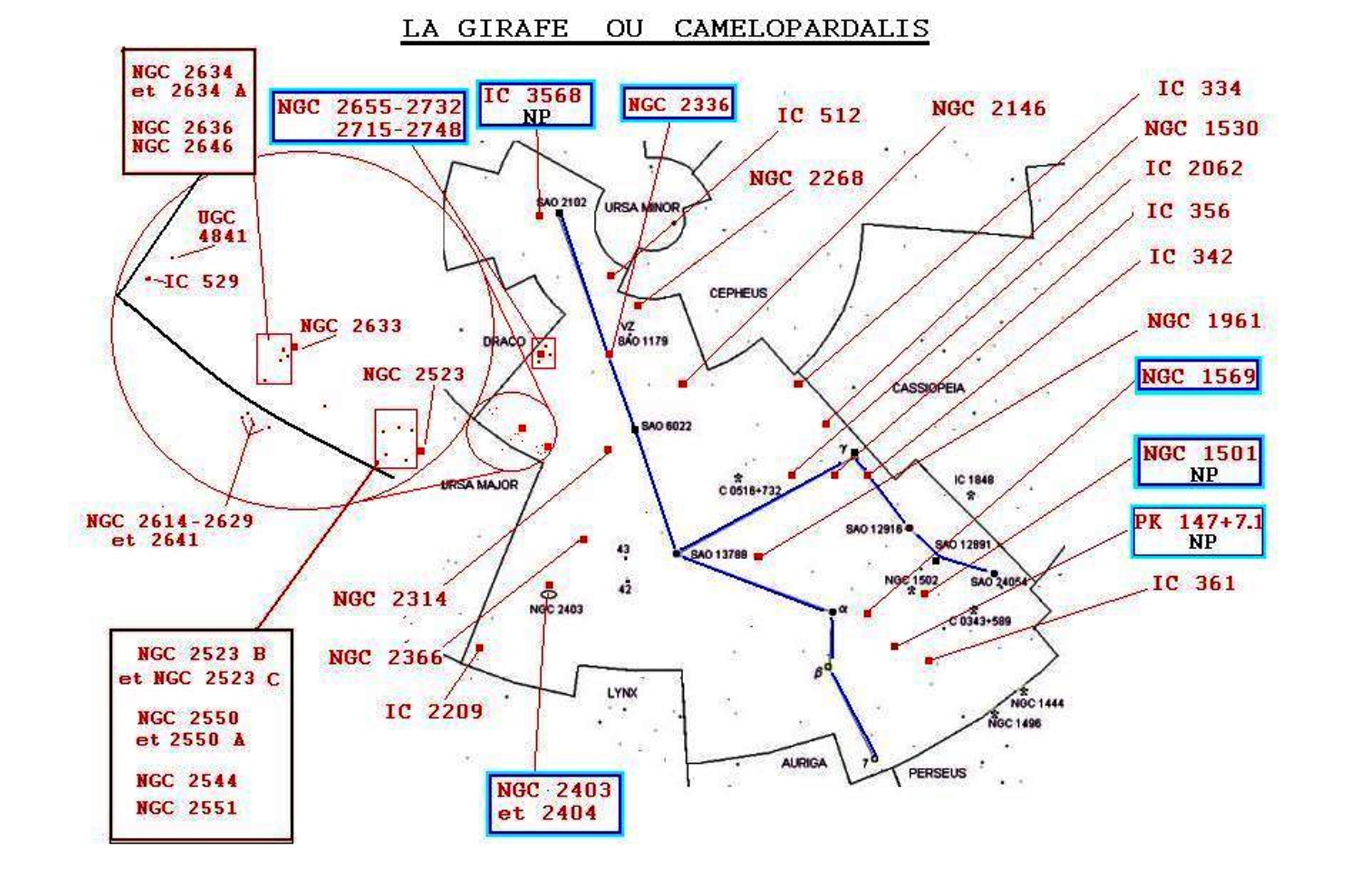

Les Galaxies : Eh bien elles foisonnent ! Elles sont toutes un peu compliquées à trouver car peu ou pas d’étoiles guides !
La 2ème carte jointe est supposée vous aider un peu ! Elles ont toutes des magnitudes surfaciques de 12 à 14 (soit relativement « ardues ») ! Mais elles sont, à priori, visibles dans un 300 mm !
Les N° des plus intéressantes (toujours d’après « Gérard ») sont entourées d’un cadre de couleur !
Comme vous le voyez sur la carte annexée, il s’agit d’un vrai petit marathon mais TOUT dans la même constellation !

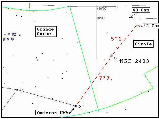

Un petit rajout pour ceux (apparemment peu nombreux que ça intéresse), avec une petite carte complémentaire de cheminements possibles !

Et aussi emprunter quelques remarques sur le site de «Gérard » : http://www.astrosurf.com/agerard/observ.html à propos des Galaxies que j’avais mises en valeur dans le texte originel :
A propos de IC 342 : C'est la 3ème plus proche galaxie après M31 et M33. Elle appartient à notre groupe local. Cette spirale vue de face est visible au T250 mais elle reste très peu contrastée vu sa taille.
A propos de NGC 1569 : Belle galaxie visible au T300, de forme ovale avec une étoile de mag 10 à 1' juste au Nord du noyau.
A propos de NGC 2336 : NGC 2336 est une belle spirale barrée. Elle est visible au T250, allongée N-S avec la petite IC 467 devinée à 20' SSE, allongée aussi mais E-O.
A propos de NGC 2403 : C'est la galaxie la plus brillante de l'hémisphère nord qui ne soit pas un objet de Messier. Cette spirale vue de face est distante de 12 Mal et appartient au groupe M81-M82. Elle est facile à voir aux J15x50. Au T300 elle est belle ! Brillante, ovalisée NO-SE. On devine 2 bras spiraux qui s'enroulent autour d'un centre brillant, avec quelques étoiles en surimpression. Dans le bras Nord, se devine une petite condensation qui correspond à NGC 2404 (région HII).
A propos de NGC 2655 : Spirale bien lumineuse au T300, ovalisée E-O, avec un noyau large.
Et aussi bien sûr NGC 1560 : C'est une galaxie vue par la tranche avec une faible magnitude surfacique. Au T300 elle est très difficile à voir, allongée NNE-SSO.
