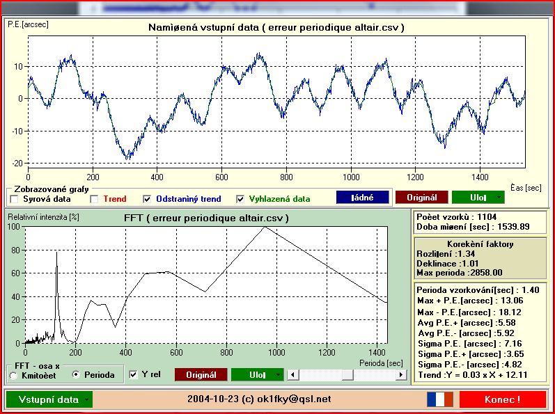

voici une capture d'écran d'une ep faite ce soir sur altair, je suis content en réglant ma monture j'ai gagné 10" d'ep :be:avant l'EP monté a 20 et descendait à -20 se coup ci elle monte a 10 pour redescendre a -20.
Voici le lien : http://www.webastro.net/upload/images/6561-1227213805.jpg
Par contre une question le graph fft montre bien un pic à 120 secondes, qu'est-ce qui peut selon vous induire cette sous periode et comment y remedier.
A oui au fait la mesure est faite sur une ATLAS EQ-G goto, monté en configue photo c 'est a dire avec le 200/1000 le 350D, la lulu guide et le pl1 pour les mesures en parallèle. Ce sont des images de 1seconde,
c'est pas un peu trop long par hasard?

Salut Vincent
Oui, c'est la 1ere harmonique de +- 120s à 90% qui dérégle un peu le bazard. De ce fait la courbe n'est pas trés périodique et c'est plus difficile à guider (enfin cela dépend de la focale et de l'échantillonnage).
Aurais tu conservé la courbe AVANT le réglage ?
Ce pic était il présent ? quelle était sa valeur ?
Il me semble avoir lu que ces montures présentait une harmonique rapide au niveau des pignons réducteur du bloc moteur.
Suggestion : permuter le moteur DEC avec celui AD et refaire une mesure.

Bonjour, et merci de ta réponse christian,
voici un post dans lequelle apparaissent les courbes avant les réglages:
http://www.webastro.net/forum/showthread.php?t=34117&highlight=erreur
Le pic a 120sec était déjà présent.
Je suis en train de lire astro mag et il apparait que tu a raison, ils disent que si une sous periode et présente alors il faut inverser les moteurs AD et DEC, belle analyse christian.:be:
Par contre la courbes qu'ils montrent ressemble pas mal a la mienne et ils disent qu'il faut changer un moteur et un constituant de la transmission ( motoréducteur ou roulement) :cry:
Inverser les moteurs je veux bien mais comment on fait, et s'il faut changer autre chose combien ca va me couter sachant que la monture est plus sous garantie.:confused:
Merci d'avance
Amicalement
Vincent
voila une info qui pourra interrésser beaucoup de possesseur d'une monture eq6 ou Atlas.
J'ai envoyé un mail à Pierro Astro voici sa réponse:
"Bonjour,
nous allons bientôt proposer des kits pour EQ6, ainsi qu'une documentation complète de modification. Ces kits ont été présentés en avant-première au salon des RCE de Paris mais je dois les mettre en ligne prochainement. ils permettent de changer les roulements d'origine par des roulements de qualité et également bientôt le premier pignon moteur qui est à l'origine de vos problèmes de pic à 120 secondes. Nous allons proposer tout cela très prochainement sur notre site, le temps pour nous de mettre tout cela en place. La documentation est terminée et fait 19 pages. Elle contient effectivement un passage sur la modification de l'entrainement. "
Y a plus qu'à attendre et voire le prix de ce kit.
