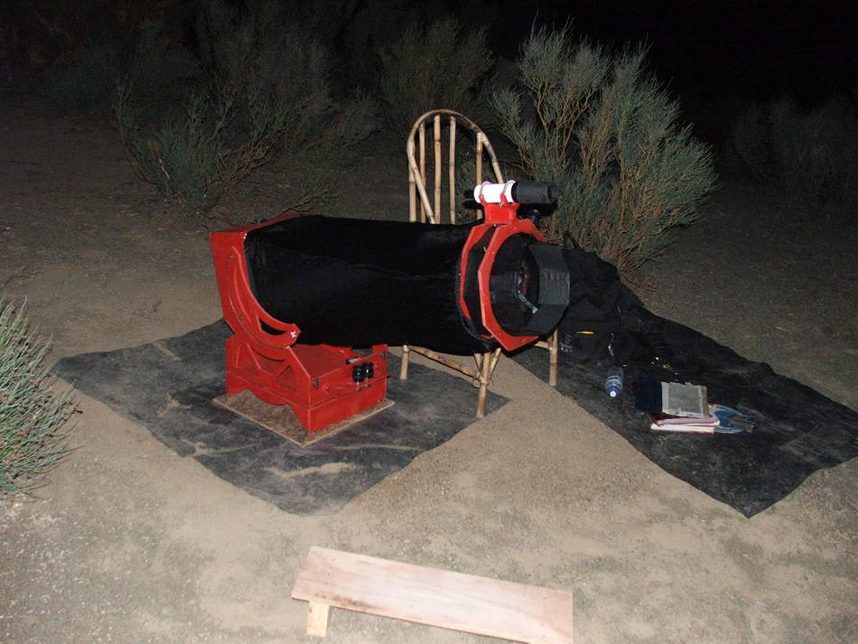

Jeff m'alerte au crépuscule sur la présence de la Grande Tache Rouge (GTR) de Jupiter. Comme ça fait longtemps que je ne l'ai pas vue, j'oriente donc mon rouge Dobson vers le jaune géant jovien.
Et effectivement, pas de doutes, la GTR est bien là, mais elle apparaît blanche! La turbulence oscille entre 3 et 4 à 60° de hauteur mais dans les turbulences classiques du crépuscule, vestiges du combat entre le jour et la nuit.
